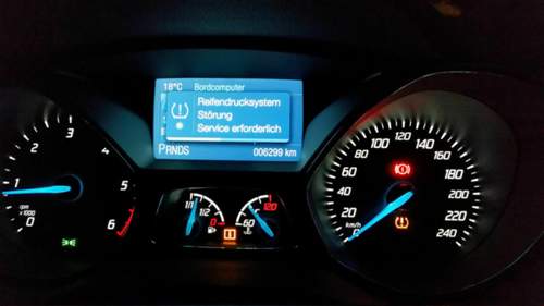

Nun zu meiner ersten Frage:
In der Titanium-Ausstattung ist das RDKS(Reifendruckkontrollsystem) mit drin.
Werd hier nicht so recht fündig diesbezüglich im Forum.
Da wir uns schon mal nach Winterrädern umsehen wollen hätte ich gerne gewußt ob er spezielle Felgen braucht die evtl. einen Sensor verbaut haben?
Der Händler, der uns den Wagen ausliefert, hat uns ein Angebot gemacht von dem ich einen Schluckauf bekomme.
780€ für einen Satz Winterräder auf Stahlfelge.
Das ist nach meinen bisherigen Recherchen eher ein Preis für einen Satz günstige Aluräder mit Markenwinterreifen.
Kann ich eine beliebige, passende Felge 6,5J 16H2 ET50 mit Reifen 205/55R16 und ABE für dieses Fzg kaufen?
Oder muss man auf die relativ teuren Ford-Felgen zurückgreifen?

das mit dem Reifendruckkontrollsystem ist auch mir ein Rätsel. Bisher konnte mir keiner sagen, ob es mit Sensoren im Reifen (steht so in der Anleitung) oder über die ABS-Sensoren funktioniert. Es gibt allerdings bei Ford mindestens zwei Systeme: RDKS und DDS. Letzteres stand zum Zeitpunkt meiner Bestellung, im Dezember in der Preisliste.
Der Verkäufer hat beim Werstatt-Meister nachgefragt, der von Drucksensoren im Rad ausging. Bei der Bestellung meiner Winterreifen hat der Zubehörverkäufer in der Werkstatt nachgehakt ... keine extra Sensoren!
Ich hab jetzt Alufelgen (Platin P69 in 16" schwarz) mit Nokian D3 Winterreifen für 190€ pro Rad inkl. Montage und Einlagerung angeboten bekommen und werde das wohl machen. Das Ganze für den Grand mit höherem Lastenindex. Den Preis hat mir aber der Zubehörverkäufer gemacht, nicht der Autoverkäufer. Also nochmal nachhaken!
Hannes
Moin,
Beim Max ist ein Indirektes System verbaut,heißt also die Drehzahl wird von Sensoren (des ABS oder der Traktionskontrolle) erfasst und ausgewertet.
Die Drehzahl eines Rades verändert sich bei einem Druckabfall im Reifen,daraus leitet das System einen Druckverlust ab und meldet das per Warnung im BC.
Ihr müsst euch also bei anderen Reifen/Felgenkombinationen keine Sorgen darum machen.
Nur wenn ihr den Reifendruck verändert oder andere Reifen draufhiebt immer das System im BC resetten,damit das System aktuelle Referenzwerte hat.

Vorsicht, siehe meinen älteren Beitrag hier . Laut Onlinebedienungsanleitung wurde Mitte 2013 das System gewechselt. Unsere älteren Wagen haben das von Andi beschriebene indirekte System mit Berechnung aus den ESP-/ABS-Daten. Neuere Modelle haben, wenn diese BA stimmt, ein System mit Radsensoren!
Übrigens finden sich sonst nirgends öffentlich verfügbare Hinweise, wie das DDS tatsächlich aufgebaut ist...

Moin,
Original geschrieben von A.Stra-Ga
Da haben wir wohl Pech und müssen die teuren Ford-Felgen ordern.
Mußt Du nicht unbedingt. Du wirst auch Räder ohne Drucksensor fahren können, indem Du im BC einfach bestätigst, daß das System nicht entsprechend suchen soll. Du verzichtest dann natürlich mit den Winterreifen auf die Druckkontrolle, ich würde aber wirklich überlegen müssen, wie viel Aufpreis mit diese Funktion wert wäre...
Aber wie Du schon schreibst: Es ist bei Dir ja noch ein wenig hin mit den Winterreifen, bis dahin weißt Du, was in Deinem Wagen tatsächlich verbaut ist.

habe noch einwenig recherchiert.
Hier kann man die Bedienungsanleitung des 2013. C-Max als PDF downloaden.
Bedienungsanleitung C-Max 2013
Auf Seite 232 kann man auf dem Bild sehr schön sehen das die neueren Mäxchen einen Sensor in der Felge haben, direkt am Ventil. Dieser soll den aktuellen Reifendruck zum BC senden.
Bin mal gespannt ob die Sensoren bei Ford bestellen kann um Zubehörfelgen nutzen zu können.
Vermute mal nicht, damit sie auch an den Rädern kräftig verdienen.

am 3. Februar 2014 um 13:16
Die Sensoren sind Bestandteil des Ventils.
Der Reifendruck wird via 433 MHz Signal an das BCM gesendet.
Wer RDKS auch bei Winterrädern möchte muss die Passenden Ventile verbauen, und anlernen lassen.
Ich gehe davon aus, das sich das System deaktivien lässt.
Die Ventile bekommen z.B. beim Fiesta folgende Teilenummer EV6T-1A180-CA und kosten im Satz ca. 50,-€.

Die Frage die sich mir jetzt stellt ist diese:
Wenn das RDSK Pflicht für Neufahrzeuge ist kann ich wahrscheinlich nicht ohne weiteres das System abschalten bzw. durch weglassen der Sensoren umgehen.
Evtl. führt dieses auch zum Erlöschen der Betriebserlaubnis.

Neueste Erkenntnis vom Reifenhändler.
Z.Zt. Keine alternativen Sensoren für den C-Max
ABE erlischt beim Fahren ohne Sensoren!
