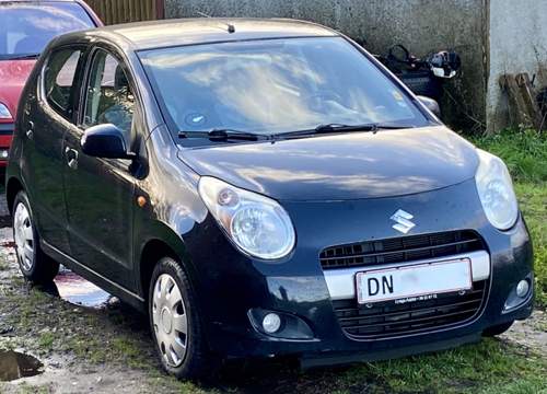

Moinsen Gemeinde,
ich habe mir nun meinen ersten Suzuki geholt, einen Alto bj 2011. Da ich sonst von der VW und BMW Front komme, habe ich mal ein paar Fragen an die Kenner hier. Ich kann den Alto erst nächstes Wochenende abholen, und somit habe ich bisher keinerlei Serviceheft, Handbuch oder sonstiges zur Hand. Ich kaufe den Wagen zwar mit frischem TÜV, aber die Inspektion ist fällig, die mache ich aber selber (wie bei allen meinen Fahrzeugen) einfach um etwas Geld zu sparen.
Bei VW, BMW, Opel usw gibt es ja gewisse Ölfreigaben. An welche vorgäbe muss ich mich bei meinem neuen Schätzchen halten? Habe gelesen das viele 5w30 nehmen, andere 10w40 aber wichtiger ist ja die freigabe wie acea A3, vw 505 00 oder so. Welche Freigabe brauche ich bei dem Suzuki?
Welchen Wechselintervall hat so ein Alto von öl, Zündkerzen usw? Aus dem Bauch heraus würde ich 15000km das öl fahren und 80-100000km die Zündkerzen.
Gibt es etwas worauf ich achten sollte? Muss gestehen, hatte vorher nie Erfahrung mit Suzuki, aber irgendwie hab ich mich direkt schockverliebt in den kleinen :)
Aufgeregte Grüsse aus dem hohen Norden :)
