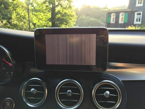

Leider habe ich auch unschöne Erfahrungen mit meinem 3 Jahre altem GLC. War schon zwei mal wegen Getriebeproblemen in der Werkstatt. Und ein Konplettausfall vom Navi und Radio hatte ich bestimmt auch schon 5 mal, hat dann auch erst nach längerem Stehen wieder funktioniert. Regelmäßig verliert wohl das Navi die Verbindung zu den Sateliten, da mir eine falsche Position angezeigt wird und ich dadurch nicht navigieren kann. Das kann schon mal 5 min. dauern, bis wieder alles funktioniert. Aus diesem Grund vollziehe ich in drei Monaten einen Wechsel zu Volvo, mal schauen, wie es da so läuft.

Komplettausfall von Navi und Radio hatte ich auch bei meinem Garmin. Nachdem ich dann ein nicht zertifiziertes USB-Kabel zur Verbindung mit meinem iPhone ausgetauscht habe war alles wieder gut.
