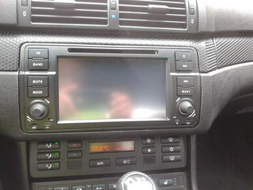

Einbau 2 DIN - Doppel-DIN Radio - was muss ich beachten ?
ich würde mir gerne folgendes Radio bestellen :
Radio
...derzeit sieht das ganze bei mir so aus :
Mittelkonsole
...nun habe ich gelesen, dass ich das Klimabedienteil nicht einfach gegen das Brillenfach tauschen kann...
Was genau muss ich beachten ? und wo bekomme ich eine solche Trägereinheit her ? lt. BMW kostet diese 90 Euro beim Freundlichen...
Vielen Dank

Mahlzeit. Der 2. Link geht nicht. Müssten erstmal wissen, wie es jetzt aussieht.
mfg
Pardon, jetzt sollte es gehen
Mittelkonsole
Du brauchst auf jeden Fall den Funktionsträger für das 16:9 Navi + Raucherpaket? wenn ich das richtig sehe, da ja das Klimabedienteil nach unten wandert direkt über den Ascher. Und darauf achten, ob deine Leiste mit den Schaltern Sitzheizung/ASC/DSC durchgehend ist oder die Schalter quasi einzeln unterteilt sind. Das müsste dann die 51167001408 sein. Aber am besten fährst du mal zu BMW, die sollen dir die Teilenummer einzeln raussuchen. Kaufen kannst du das Teil ja dann auch bei eb*y oder sonstewo. Wobei ich auch keine 90 € bei BMW dafür gelöhnt habe.
Ob das Radio an sich was taugt, weiß ich nicht. Da würde ich nochmal etwas recherchieren im Netz. Tests, Kundenbewertungen etc.
Desweiteren brauchst du einen Adapter von Quadlock (egal ob alt runde Pins oder neu flache Pins) auf Chinch, das alles unterzubringen wird eine wahre Freude...NICHT!
