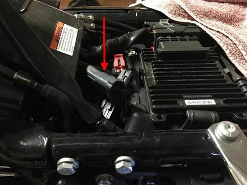

..... will jetzt keinen neuen Fred aufmachen:
Hab mir einen für meine 2007er Fat Boy passenden Tacho (Kombi mit DZM; HD-Teilenummer 70900071A) geholt, 400 Ocken das Teil.
Laut Einbauanleitung wird er initial an so ein Kabelendstück (liegt unter der Sitzbank in der Nähe der Batterie) mit dem beiliegenden Transfer-Kabel geklemmt, um die Daten vom alten auf den neuen zu überspielen.
Ansonsten ist der Einbau eigentlich kinderleicht, Plug and Play.
Nur leider hapert es bei mir schon an der Datenübertragung, hab es ein paar Mal probiert - nix mit "OK".
Hab mir dann gedacht, Shice auf die Original-KM, aber ihn einfach so einzubauen, bringt auch nix, es werden keine km angezeigt, und der DZM funzt beim Starten des Motors auch nicht.
Hatte jemand schonmal das Problem und weiß Abhilfe??
Ist es das Teil?
http://www.harley-davidson.com/app-content/service/isheets/-J05306.PDF
Laut Artikelbeschreibung passt das Teil u.a. für Softails von 2004-2010.
Hab`s genauso gemacht, wie in diesem Video beschrieben, aber die Datenübertragung hat nicht geklappt, es bleibt bei "NO CAL, jedenfalls kommt kein "OK" wie im Video:
https://www.youtube.com/watch?v=Vy0_-u146Ig
Hab auch in der Werkstatt angerufen, die konnten sich das nicht erklären (oder wollten nicht).
Da das Ding für den geringen Mehrwert, den es bietet (DZM), schweineteuer ist, wollte ich mir eigtl. ersparen, auch noch für die Werkstattstunden des Dealers abzulöhnen, das ist mir das Ganze dann echt nicht mehr wert.....

In der Anleitung steht, dass man zuerst den Datentransfer machen muss, sonst funzt er nicht.
Und schon da klemmt es bei mir...... (es bleibt bei "NO CAL", kommt kein "OK"
Bei Modellen ab 2008 muss man wohl gar nicht mehr transferieren (Datenkabel fehlt auch im Lieferumfang), da holt sich der Tacho die Daten "beim Fahren".
PS: Leider kann ich mich gar nicht freuen, es funzt nämlich gar NIX, wenn man ihn ohne Kalibrierung einbaut, der DZM geht nicht (Hauptgrund, warum ich ihn überhaupt gekauft habe), und km werden auch nicht angezeigt.....
Vielleicht weiß der Scotty was. Der kennt sich mit sowas immer gut aus.
Als ich ihn versuchsweise ohne Kalibrierung eingebaut hatte, kam eine Fehlermeldung "vin err", lt. der Anleitung (siehe Abschnitt Troubleshooting) heißt das wohl, der Tacho war schonmal mit ner anderen Maschine "verheiratet".
Kann ich mir aber eigtl. auch nicht vorstellen, der Dealer musste den Tacho extra bestellen, und es war alles original versiegelt....
Ist wirklich zum Heulen, weil eigtl. total easy, das Ganze, es müsste halt nur mal funktionieren......
