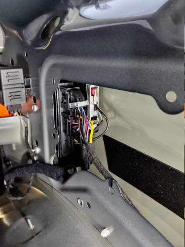

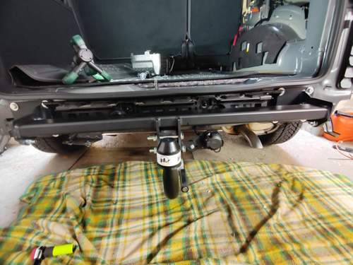

Ich möchte hier meine Erfahrung zum Einbau einer AHK bei meinem Caddy V ohne AHK Vorbereitung schildern.
Ich habe die AHK bei einer großen grünen Kette, die ausschließlich AHK verbaut, einbauen lassen. Das ganze hat 1000€ gekostet.
Meine Erfahrungen sind eher mäßig. Zum einen wurde beim Einbau meine Heckstoßstange beschädigt - darauf wurde ich jedoch sofort hingewiesen. Die Kosten für die Lackierung trägt die Werkstatt.
Zum anderen bin ich nicht so wirklich zufrieden mit dem Einbau des E-Satzes. Dieser wurde unter dem Auto bis unter den Fahrersitz gezogen. Dort war eine vorgesehene Öffnung. Die Öffnung hinten hat man nicht genutzt - in der installationsanleitung des E-Satzes stand man soll ihn unter dem Auto vor ziehen. Okay, damit kann ich noch leben.
Aber meines Erachtens wurde das Kabel nicht fachgerecht verlegt. Es wurde mit Kabelbindern an beweglichen Teilen befestigt, sodass ein durchscheuern m.E. Vorprogrammiert ist. Zudem wurde das Kabel völlig ungeschützt einen kurzen Weg unten am Tank befestigt.
Wie würdet ihr das sehen?

Ist das denen ihr ernst? Alter, denen gehört der Arsch auf links gedreht.
Ich würde das mal dem TÜV zeigen. Fahrzeugleitungen legt man nicht am Unterboden entlang. Es sei den die werden entsprechend geschützt. Siehe LKW.
Woran am Tank haben die das Festgebunden?
Was ist das für ein Fahrwerksteil mit dem Kabelbinder?
Ne nicht direkt am Tank, da geht ein stahlträger um den Tank, an dem ist es mit kabelbildern befestigt. Also alles gut.
Auf dem anderen Bild ist es mit einem kabelbinder am hinteren Koppelstange fixiert.
Also die Befestigung vom Tank. Aber auch die Koppelstange ist nicht besser....
Wenn die Teile mal raus müssen is Kirmes in der Bude.
Ich möchte das so nicht haben wollen und hätte das selbst, auch am Unterbode anders gelöst.
