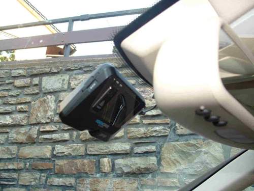

Ich stelle Dir morgen mal ein Bild von meiner ein. Jetzt habe ich keine Lust mehr in die Garage zu gehen. Ganz einfacher Einbau: 12V Steckdose im Handschuhfach hat 12 V so lange die Zündung an ist. Das Kabel habe ich hinter der A Säule versteckt und die Dashcam direkt an den Himmel (winzige Schrauben) ganz rechts vor der Sonnenblende eingebaut.
Wenn Du eine Parküberwachung willst, brauchst Du Dauerplus und dann natürlich in Richtung Zündschloss oder nach draußen an den Batteriebereich. Da bekommst Du aber sicher noch Meldungen von Leuten die sich damit auskennen.

Du kannst dir eine zusätzliche Steckdose einbauen lassen die wie beim Zigarettenanzünder die entsprechewnde Stromversorgung hat.. Vom Festeinbau würde ich abraten da zB in Östereich der Einbau und die Verwendung unter Strafe steht und mit empfindlichen Geldstrafen geandet wird.. ( die trauen ihrer eigenen Polizei nicht weg ev Fehlverhalten ... dafür sind die ja bekannt... Grinns..)
ich hab auch eine drinn sogar zusätzlich eine nach hinten.. und die kabelverlagung macht dir jeder einigermassen versierte Schrauber unter den Scheibengummis unsichtbar bis unters Armaturenbrett , ohne viel Schraubereien und kabel gewirr..

Kl. 30, 15R und 31 sind alle an der DBE zu finden. Warum also einer das halbe Cockpit zerlegt ist mir ein Rätsel!?!?!?
Zur Eingangsfrage, such dir einen fähigen KFZ Elektriker. Ob dies Mercedes kann ist eine zu weit gestreute Frage. Die Niederlassungen dürfen dies nicht, aber eine Vertragswerkstatt schon. Dies bedeutet aber noch lange nicht, das die es auch können ;)
Wo was angeklemmt werden muss weiß ich leider nicht auswendig. Den Anschlussplan bekommst du sicher von einem/einer MT User*in. Aber auch MB muss dir diesen Ausdrucken, Kosten für die Erstellung der Kopie dürfen erhoben werden, mehr aber auch nicht!
Aber Achtung! Ganz wichtig ist die Angabe welches Dach dein 212er hat! Fahrzeuge ohne "Schiebedach" (egal welches), haben eine andere DBE als Fahrzeuge mit Loch im Dach!

Ich habe diese eingebaut Kabel unter dem Dachhimmel entlang versteckt.
Der Vorteil ist das die Kamera hinterm Rückspiegel ist und nicht auffallt, da kein sinnloser Monitor dranhängt.
Bei mir schaltet die Kamera bei Zündung ein und bei Zündung aus wieder aus.
Die Kamera hat einen Akku und es gibt einen zweiten für Parkplatzüberwachung.
Die Bilder der Kamera sind zulässig solange keine Personen drauf sind.
Ich hatte so einen Fall auf der Autobahn, da wurden sie anerkannt.

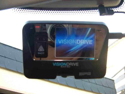

Der Kunde ist König und natürlich baut Mercedes dir deine Dashcam ein.
Meine ist an der Dachbedieneinheit angeschlossen, zur Absicherung eine Sicherung zwischen geklemmt. Ich "Schlepp" die jetzt beim dritten Auto mit und will sie nicht mehr missen. Der Einbau dauert keine 45min!
Meine hat auch eine Parküberwachung, ein Bild pro sek., sehr nützlich. Mir hat mal ein Nachbarskind auf die M-Haube gemalt, sind natürlich Kratzer zurück geblieben. Jetzt war es schon mal gut zu wissen wer das war und dann gibt es immer taktische Möglichkeiten nicht direkt die Kamera ins Spiel zu bringen.
Auch hat sich die Einstellung der Richter zu diesem Beweismaterial bisweilen geändert. Was nicht geht ist natürlich sich mit seinen Tagesaufnahmen aufs Polizeirevier zu begeben und alle die einen Verstoß begangen haben anzuzeigen, hier greift der Datenschutz!
Aber direkte Aufnahmen die durch den Bewegungssensor der Kamera ausgelöst wurden, sind von Richter mehrfach berücksichtig worden.
Das wurde mir jetzt mehrfach von Anwälten und einem Gutachter der Hauptsächlich Gerichtsgutachten macht, bestätigt.
Alle drei haben übrigens auch "eine" eingebaut, der SV sogar nach vo und hi...................
.. ich habe das damals hinter der Dacheinheit/Lampeneinheit angehängt. An Dauerplus mit so einem Schutz gegen Entladung der Autobatterie. Ich habe das auch alles dokumentiert und ein paar Bilder gemacht.
Eingebaut ist die Itracker mini 806pro.
