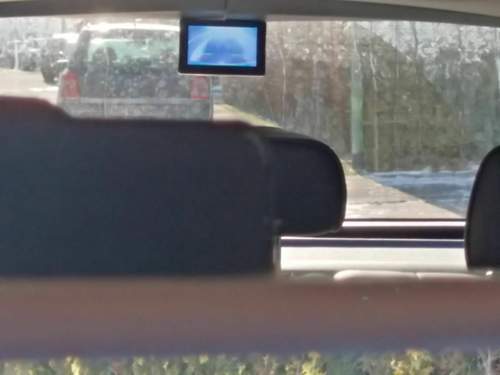

Ich habe mir im GLK eine Auto-Vox M1 Funkkamera eingebaut, den Monitor an der oberen Kante des Heckfensters und die Kamera über dem Nummernschild montiert. Schaltet sich beim Rückwärtsfahren automatisch ein und lässt sich durch den Innenspiegel prima sehen. Und weil das so gut funktioniert, werde ich das bei meinem Cabrio ebenso einbauen, der Monitor wird dann auf der Oberkante der Rückbank vor dem Windschott sitzen. Kostet 75 Euro und etwa 1,5 Stunden Arbeit.

Finde die idee hinten anbringen interessant. Es gibt die Dinger ja mit 4 Zoll Monitor, ist das vielleicht etwas zu klein? an was hast Du gedacht?

@Haarig58 , klingt interessant, muss man bei deiner Lösung gedanklich "umdenken wg. spiegelverkehrt"?
Das Rückfahrsignal beim 207 ist PWM-gepulst, ev. ist noch ein Signalfilter nötig.
Berichte bitte mal, wie du das bei deinem Cab im Detail (Kamera/Display/Filter ja/nein) gelöst hast.
