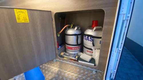

Frage zu Gastankflasche im Kastenwagen:
1.
Ist dies überhaupt möglich, bzw. erlaubt? Der Gaskasten ist ja quasi im Innenraum.
2.
Muß der Füllschlauch zwingend nach außen gelegt werden? Möchte ungern Löcher ins Blech bohren.
3
Reicht es, den Anschluß vom Füllschlauch direkt hinter die Gaskastenklappe zu montieren? Diese (und die Hecktür) müßte dann zum Betanken geöffnet sein...
Danke für die Infos!
Edit:
Sollte ungefähr so aussehen, wie im angehängten Bild - nur eben im Kastenwagen.
Screenshot-2017-09-24-16-22-05-1

Eine Gasflasche, die in einem Fahrzeug genutzt werden soll, muss immer gegen den Fahrzeuginnenraum abgedichtet und mit einer Bodenentlüftung versehen sein und auch sonst muss die Gasinstallation allen Anforderungen entsprechen. Das macht den Eigenbau etwas kompliziert, denn der muss vor Inbetriebnahme geprüft werden.
Ich empfehle für einen Kastenwagen eine Dieselheizung und einen Camping Gaz Bistro mit Zündsicherung. Dazu ein paar Kartuschen als Reserve. Das spart Kosten, Platz, Zeit, Gebühren, ........
Die Kosten für Gastank, Installation, Abnahme, regelmäßige Prüfung, Instandhaltung bekommst du kaum wieder rein, es sei denn, du lebst in dem Transporter für die nächsten 10 Jahre. In dem Fall könntest du eine Dieselheizung aber mit Heizöl aus einem separaten Tank betreiben statt mit Diesel. Das reduziert die Heizkosten um 50% und mehr.
Bei dem Kastenwagen handelt es sich selbstverständlich um ein fertiges Womo, wo schon eine Gasheizung etc. drin ist - werde ich wohl kaum durch eine laute Dieselheizung ersetzen.

Ich habe eine gebrauchte 11kg-Tankgasflasche mit TÜV nebst 25cm Füllschlauch und zugelassener Halterung sehr günstig erworben und würde diese gerne legal im Womo verwenden. Neu kaufen lohnt sich eher nicht, da sich das bei mir auch in 10 Jahren nicht amortisieren wird.
Die Frage ist nun 1., ob der vorhandene Gaskasten (mit Bodenentlüftung!) erlaubt ist, da er sich beim Kastenwagen quasi im Innenraum befindet und
2. ob der Füllschlauch zwingend nach außen gelegt werden muß.
Ich habe nie über einen Festeinbau unterflur nachgedacht, der Installationsaufwand wäre mir zu hoch und zu teuer.
Da ich nun günstig an o.g. Tankgasflasche + Zubehör gekommen bin, wollte ich eine der 2 vorhandenen Gasflaschen durch diese ersetzen...
Mit exakten Beschreibungen eines Problems oder einer Absicht erspart man hilfsbereiten Forenmitgliedern nutzlos vertane online Zeit.
Was sollte dich daran hindern, die Tankflasche wie eine normale Gasflasche zu nutzen? In Deutschland ist das Selbst Betanken ohne festen Aussenanschluss jedoch verboten.
Verzeihung, wenn ich mich für dich nicht deutlich genug ausgedrückt habe - und natürlich für deine verlorene Zeit!
Daß mit dem "festen Außenanschluss" ist jedenfalls mal eine Aussage.
Meine Idee, den Füllschlauch innerhalb des Gaskastens enden zu lassen scheidet demnach also aus.

Ich als Sachkundiger G607 nehme keine Gasanlagen mit Tankflaschen ab, bevor das nicht
hundertprozentig geklärt ist.
