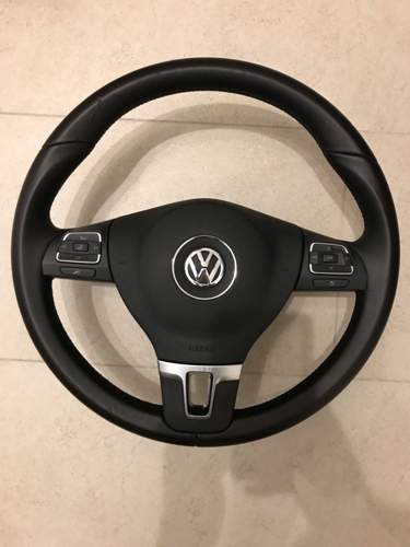

habe die SuFu benutzt und leider keine passende Antwort gefunden. Ich würde ganz gerne in meinem Golf 6 BJ.2011 ein Standard MuFu Lenkrad Teile-Nr. 3C8419091BE einbauen. Derzeit ist das Standard 3 Speichen Lenkrad drin. Die Frage nun, kann man den Airbag vom alten Lenkrad Teile-Nr. 5C0419091 weiterhin im neuen MuFu Lenkrad benutzen. Und ich habe gelesen, das schon das kompatibele Steuergerät verbaut ist und nur neu codiert werden muss. Ist das richtig?

Wenn es das Standard-MFL werden soll, dann passt der vorhandene Airbag nicht, auch das Lenksäulensteuergerät muss getauscht werden. An deiner Stelle würde ich über den Wechsel auf ein GTI/GTD/R-MFL nachdenken, dann würde auch der Airbag passen. Infos zu dem Thema ellenlang hier:

es gibt welche, die schon das richtige steuergerät haben, ebenso das längere kabel (zb bei DSG). was die steuergeräte angeht, am besten vorher auslesen...dann ist klar was drin ist.

Das ist nicht korrekt. Wenn vorher Kein MFL vorhanden ist, dann wird ein neues LSStG benötigt und es wird kein "längeres Kabel" gebraucht. Ich habe den Umbau durchgeführt.
dann solltest du dir mal zeit nehmen und das netz durchforsten. hab es bei meinem auch gemacht, das längere kabel war schon da (wahrscheinlich wegen DSG) und das steuergerät war auch schon richtig. je nach dem, reicht nur tasten nachrüsten und die tasten vom wischerhebel auf lenkrad umcodieren!

Also ich muss euch mal mitteilen, was ich für eine telefonische Erfahrung mit einem VW Menschen hatte. Ich wollte den Preis wissen, was der Umbau in etwa kostet, wenn ich alle benötigten Teile mitbringe ( MFL, LSStG, Kabelbaum)... und nun setzt euch hin, er meint der Umbau geht nicht und ich meinte in Foren ließt man das das garantiert geht, darauf hin meinte er es würde dann ca. 5000 € kosten. Ich habe mich ziemlich veräppelt gefühlt ... erst geht es nicht dann kostet es ca. 5000 €. Ich habe freundlich das Gespräch beendet ... entweder hatte der keine Ahnung oder er hatte keinen Bock. Naja, dann werde ich wohl ne freie Werstatt aufsuchen ...
Keine Ahnung oder kein Bock... Ich vermute beides.
Das ist ja fast so schlimm wie mit den Codierungen bei VW, keine Ahnung von gar nichts.. Ich hatte Glück und habe ein Unfallfahrzeug gefunden bei dem ich mir Lenkrad, Schleifring, Airbag und Steuergerät für 250 Euro ausbauen konnte.

Ist also kein Hexenwerk und kostet schon gar nicht 5000 Euro.
