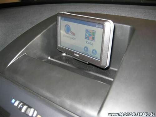

habe nun gestern meinen X3 bekommen :)) ! Fahrzeug alles Top nur hat mich BMW stark enttäuscht :
Bei der Kaufentscheidung haben wir uns bewusst nicht für den Festeinbau des BMW Navi entschieden weil :
a) Navi technisch gesehen zu alt
b) Preis ist für den Leistungsumfang zu hoch
c) wollen das Navi auch im 2. Fahrzeug nutzen
Jedoch wollten wir ein Mobiles Navi verkabelt eingebaut haben so dass :
a) die Ansagen des Navi über die Lautsprecher laufen und bei Ansagen autom. das Radio leiser wird
b) das Navi im BMW Navi Fach auf der Armatur eingebaut wird
c) die Kabel für Laden und Audioanschluss verdeckt verbaut sind
d) wir ein weiteres Ladekabel anschaffen und das Navi auch im anderen Fahrzeug verwenden können
e) die TMC Antenne auch "unsichtbar" verbaut ist
Wir haben uns dann bei BMW direkt erkundigt welches Navi diese Anforderungen erfüllt. Aussage war :
a) es kommt ab Juli/Aug 2008 ein neues portables Navi von BMW (ich meine Germin Nüv 860)
b) für dieses gibt es eine Halterung im Navi Schacht
c) kann auch an die Boxen angeschlossen werden - sei kein Problem (Aussage von BMW Service-Hotline !!)
Nun ist der X3 da und wir wollten das Thema Navi angehen - auch nach Rücksprache mit BMW ist es nun wie folgt :
a) Navi kann NICHT über die Boxen betrieben werden - dieses ist NICHT möglich
b) es gibt die Halterung für den Navi Schacht
Ich habe dann gefragt wo der Vorteil liegt, dass BMW ein mobiles Navi auf den Markt bringt und warum ich dieses
dann kaufen soll ?? Nach dieser Frage war es dann still am Telefon und die Frage konnte nicht beantwortet werden.
Mein Händler wusste nun auch nicht mehr weiter ......
Hier kam dann nur die Aussage : Ob ein Mobiles Navi überhaupt einen guten Empfang hat wenn dieses "an
der Scheibe klebt" da die Scheiben des X3 geschirmt seien ????!!!!!!!!!???????
Habe nun den Bosch-Dienst kontaktiert, welcher in Sachen Technik hier eigentlich der beste Ansprechparter ist. Diese würden mir nun ein Blaupunkt Travel Pilot 300 in den Navi Schacht einbauen und das Navi direkt anschließen. Über eine sog. Audioweiche über Drittanbieter könnte dann die Kopplung an das BMW Business CD Radio erfolgen, allerdings schält das Radio dann stumm wenn eine Navi Ansage erfolgt - aber mit dem könnte ich leben.
Was meint Ihr zu dieser Lösung ? Hättet Ihr evtl. Alternativen was ich noch machen könnte ? Leider habe ich keine Erfahrung mit "Selbsteinbau" und möchte dieses auch dem Fachmann überlassen. Wie sieht es in Sachen Gewährleistung aus, wenn sich z.B. der Boschdiens mit der Audioweiche und dem Stromanschluss an den BMW Kabeln bedient ???
Danke

In unserem X3 funktioniert sowohl ein BMW Motorrad Navigator 3+ , wie auch ein Medion Go Pal 4xxx hinter der Scheibe problemlos.
Wenn es unbedingt das Signal über die Boxen sein muß , ist eine ( nicht immer befriedingende ) Lösung , ein Gerät zu kaufen , daß das Signal über einen eingebauten FM Transmitter sendet ... dann ist aber kein Radio oder CD Betrieb mehr möglich . Wäre für mich keine Lösung . Ich lebe ganz gut mit der Sprachansage aus dem Gerät . Habe zwar ein BMW Navi Prof. , benutze aber den Garmin um ruck zuck am Pc erstellte Strecken zu fahren.
Ein ausblenden des Radiosingnals bei Sprachansage Navi .... ist mir bei Zusatzgeräten nicht bekannt , daß das geht .
Der Kabelfestanschluß sollte immer machbar sein . Bei meinem A4 Cabby wurde ein Kabel durch eine Lüftungsdüse nach vorne gelegt um kein Loch ins Armaturenbrett bohren zu müssen .
Für die Befestigung gibt es spezielle Hersteller . Die üblichen Verdächtigen sind www . arat / kudat / brodit ....
Und vor allen Dingen .... schau mal über den Tellerrand raus . Sich mit einem BMW Händler über portable Navis zu unterhalten ist , meiner Meinung nach , wie wenn eine Kuh Ahnung von fettarmer Milch hätte.
Da bei einer solchen Nachrüstung keine Garantien gefährdet werden , sind Ansprechpartner eher im Bereich der Audionachrüstung zu suchen .

Hi Albe!
also ich habe vor 2 Jahren bei mir ein Tom Tom Go 700 verbauen lassen (Festeinbau)
Es ist bei mir rechts neben der Schaltung, da es damals noch zu groß war für das Ablagefach vorne über der Zusatzheizung...
Die neuen Modelle sind durchaus kleiner bzw flacher und unterstützen auch TMC wie du geschrieben hast, somit passen sie vorne ins fach rein.
Tonausgabe über Boxn ist kein problem - geht aber nur bei den "großen" TomTom Modellen.
Bei den bedampften scheiben aus dem Hause BMW empfehle ich dir als zusatz Zubehör:
-Externe GPS Antenne
-Externes Mikrofon (liegt nicht an den Scheiben aber es wird dich ohne niemand verstehen)
-Externe TMC Antenne
GPS und TMC Antenne kann man oben im dach verschwinden lassen und zwar an der stelle an der standardmäßig die gps antenne verbaut ist (ist dieser getönte kasten oben in der mitte der frontscheibe wenn du von vorne auf dein auto schaust)
Ich habe vor ca 2 Jahren für das Gerät und den Fachmännischen Einbau ca 600 € bezahlt. Es war nicht unbedingt günstig, aber für mich war das Preis Leistungsverhältnis ok.
Hoffe ich habe Dir geholfen...

vorab : Besten Dank für die wertvollen Infos und Erfahrungen von Euch - diese sind wirklich wichtig und sinnvoll für die Entscheidungsfindung.
In der Tat erweist sich der Einbau eines mobilen Navis als problematisch. Ich bin nun am Punkt wo ich eine einfache Lösung wählen werden :
- ein Navi von Medion welches (gibt es z.B. bei TomTom nicht) eine integrierte TMC hat und alle erforderlichen Kabel integriert hat - ledilgich nur das Ladekabel ist extern
- dieses werde ich dann mit dem Saugknopf an der Scheibe befestigen
Wir ist der Aufwand einfach zu hoch alle Händler und Fachbetriebe abzufahren um eine vernünftige Lösung zu finden. Meine Erfahrung zeigt dass eigentlich keiner ein Mobiles Navi einbauen möchte und auch daher keine Lösungen parat hat oder auch noch keine verbaut hat - gerade im X3.
Na ja - ich halte Euch auf dem Laufenden.
Albe
Zum Medion kann ich noch beitargen , das mein Gopal 4xxx eine Akkulaufzeit von knapp 5 h hat , das reicht immer eine ganze Weile . Für den TMC Empfang gibt es in der Bucht Stabantennen , die direkt mit dem Gerät verbunden werden und optisch fast nicht auffallen , im Ggs. zu den Wurfantennen.
Und dann würde ich noch drauf achten , daß das Gerät TMC Pro kann , das ist deutlich aktueller als TMC , da hier auch Daten von den Sensoren direkt von der Autobahn und nicht nur Verkehrssendernachrichten verarbeitet werden.
Danke für die Info - Du hast Recht diese Eigenschaften sind wichtig.
Nach meiner Beurteilung ist das Medion GoPal P4225 am Besten und hat
TMC Empfänger integriert - also wird keine zus. Antenne mehr benötigt.
Albe
