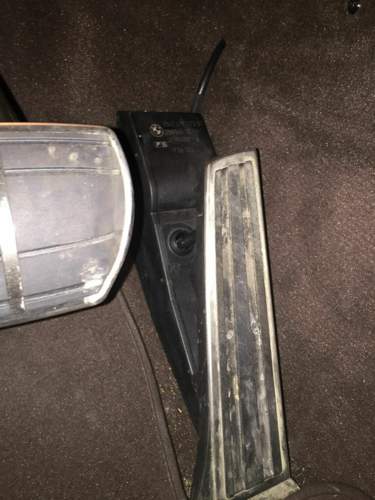

Zur Einbauanleitung: Eigentlich total simpel, da lediglich die Schraube am Fuß des Gaspedals gelöst und dasselbige vorsichtig nach oben rausgezogen werden muss. Dann die beiden Stecker lösen und die beiden Enden der Pedalbox dazwischen stecken und dann das Gaspedal wieder anschrauben. Fertig.
Kostet 175,00 in der Bucht. Einfach mal ausprobieren. Man kanns ja bei Nichtgefallen wieder zurückschicken.

Bilder anbei..
VG
f.

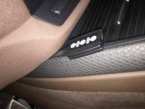

Hallo, wie habt ihr die Kabel "ansprechend" verlegt? Kann man denTeppich einfach einschlitzen und die Stecker durchschieben? Ist die Helligkeit der Bedieneinheit im dunklen störend? Danke Achim
@chiem schrieb am 25. März 2015 um 07:30:15 Uhr:
...das Kabel habe ich rechtsseitig unter der rechten Filzverkleidung durchgeführt. Dazu muss nur eine Torxschraube gelöst werden. Dann hab ich es bis zur Mittelkonsole verlegt und horizontal unter der Interieurleiste angebracht. Ab die Bedieneinheit blendet, kann ich nicht sagen, da ich eben die Bedieneinheit nicht ins Sichtfeld verlegt habe...
Gruss Silvio
wo hast du sie verlegt ?
Ich hab das Kabel erstmal zwischen Lenksäule und Verkleidung durchgeführt und das Bedienteil dann quer unter dem Startknopf mit dem beigelegten Klett dann angebracht. Helligkeit ist nicht wirklich störend, im "Normalbetrieb" leuchtet nur eine LED, entweder gelb, rot oder grün...
