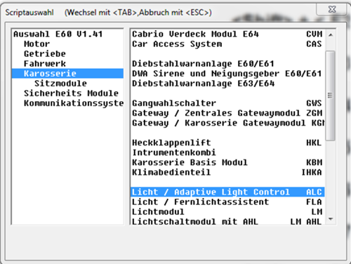

Hallo Zusammen,
ich suche nun schon seit tagen im Internet rauf und runter nach dem Einbauort des Steuergeräts für mein adaptives Kurvenlicht.
Ich denke das dieses defekt ist weil die Scheinwerferreinigungsanlage und die Leuchtweitenregelung nicht mehr funktionieren.
Ich habe zwar jetzt schon ein neues Steuergerät gekauft dafür weiß aber nicht wohin damit in meinem Auto. Sicherungen sind alle in Ordnung.
Vielen Dank für eure Hilfe
Hast du alle Sicherungen geprüft und auch mal den FS auslesen lassen.
Wenn ja welche fehler stehen drin.
Du suchst das LM Steuergerät siehe Bild 1
Adaptives Kurvenlicht (Bis 03.2005) A214 + A215) Bild 2

Schnipp*
Das AHL-Steuergerät ist das Master-Steuergerät für das vertikale und horizontale Verstellen der Scheinwerfer. Das AHL-Steuergerät gibt den Schrittmotor-Controllern (am Scheinwerfergehäuse) die Vorgaben für die Position und für die Geschwindigkeit der Schwenkbewegung. Die Schrittmotor-Controller steuern die Schrittmotoren der Scheinwerfer entsprechend an.ne
Einbauort
Das AHL-Steuergerät ist im Geräteträger hinter dem Handschuhkasten eingebaut

Lässt sich das ALC Steuergerät auslesen ?
Alc
Meinst du AHL oder doch ALC? ALC sagt mir leider nichts. Ich kann das AHL Steuergerät nicht lesen.
Upps sorry hab das Bild erst später gesehen.
Es muss das Bauj. getrennt werden !!!
Bis 03/2005 gab es ein ALC Steuergerät sitzt unter dem Handschubfach und verbaut ist ein LM1.
Ab 03/2005 gibt es kein ALC Steuergerät mehr sondern das LM2 AHL und da wird dann das Kurvenlicht über das LM gesteuert.

Hallo gpanter22
Da mein e60 Baujahr 2004 ist gehe ich davon aus das ich ein lm1 habe untern Handschuhfach. Dieses ist doch aber auch für die leucht Regulierung und dem Kurvenlicht zuständig oder verstehe ich das falsch? LG
LM 1 ist Links auf der Fahrerseite unter der Verkleidung.
ALC Steuergerät ist unter dem Handschubfach.
