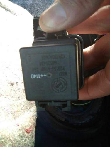

Habe dank deines Tipps jetzt unter die Rückbank geschaut. Ist das Bauteil mit steckverbindung hier auf dem Foto das gesuchte Relais?
Img-20190507-201129
Das ist kein Relais. Das Ding ist mehr eine Leistungsendstufe die den Motor der Pumpe mittels PWM steuert. Das Motorsteuergerät regelt darüber die Förderleistung, ein an/aus Relais gibt es bei deinem Motor nicht.

Ich war mir sicher, dass dieses Teil was ich in der Mulde von der Benzinpumpe gefunden ein Relais ist.
Gruß SCOPE

Hi SCOPE,
genau sowas habe ich auch gesucht bzw. erwartet.
Dieses "Steuergerät" endet mit einem Stecker an einem runden Deckel unterhalb der runden, schwarzen Blende, die ich ja schon weggezogen habe. Ich nehme an, dies ist die Revisionsöffnung um an die eigentliche Pumpe im Tank ranzukommen. Muss ich dort den Stecker noch lösen und diese Revisionsöffnung aufschrauben (?) und dahinter befindet sich das von dir gezeigte Relais? Ich dachte, da wäre direkt der Tank und dort schwappt munter Benzin - habe darum dort Halt gemacht.

Unterhalb des Deckels vom Tank befindet sich nur der Motor und der Tankgeber. Auf dem Foto hattest Du doch das gesuchte Bauteil schon in der Hand, es gibt bei deinem Motor kein "Kraftstoffpumpenrelais" mehr.
PWM bedeutet Puls-Weiten-Modulation, der Strom für die Pumpe wird einfach in schneller Folge getaktet, der Motor verändert seine Drehzahl, die Pumpe die Förderleistung.
