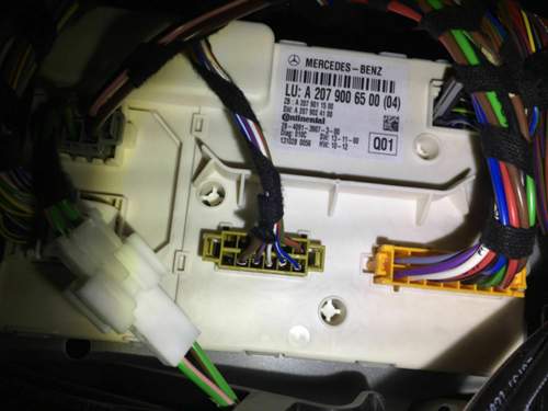

Verzweifelt suchen mein Sohn und ich das Steuergerät für die Airscarfs.
Im Kofferraum jetzt ohne Bodenteppich finden wir bis jetzt liegend das Steuergerät für Anhänger und in Fahrtrichtung rechts unter Sicherungshaltern ein weiteres, laut Teile Nummer aber nicht das gesuchte.
Wo ist das Ding versteckt?
Wer kann uns helfen?
Vielen Dank im voraus

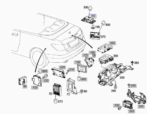

Laut EPC gehört das Steuergerät in den Kofferraum.
Habt ihr schonmal unter die Plastikverkleidung unter dem Kofferraumteppich geschaut? (direkt hinter den Rücksitzen, befestigt mit den Verzurrösen)
Als Teilenummer für das Steuergerät finde ich folgende Nummern:
- A 207 900 16 00
- A 172 900 04 02

Themenstarteram 15. Mai 2021 um 21:02
Sorry, dass ich jetzt erst hier wieder bin, ich hatte auf eine E-Mail gewartet, die mich auch auf meinem Smartphon informiert hätte, dass sich auf meine Frage hier etwas getan hätte. Das war nicht der Fall. In zwischen habe ich mich mit einem Bekannten per Whatsapp verbunden, der hat in WIS gesucht und hat gefunden. Das Steuergerät AIRSCARF ist in der tiefsten rechten Ecke des Kofferraumes unter Abdeckung versteckt. Grund der Suche: Überprüfung der Verdrahtung zwischen Steuergerät und dem Föhn, der aus unerfindlichen Gründen seine Arbeit ein gestellt hat.

Themenstarteram 16. Mai 2021 um 13:53
Danke für die Bemühungen.
Das im Foto ist das Steuergerät vom AIRSCARF, rechte hintere Ecke vom Kofferraum. Die Verdecksteuerung passt da garnicht drauf.

Themenstarteram 16. Mai 2021 um 13:57
Übrigens: Der nicht gesteckte Anschluß ist für die Gebläsemotoren der Lüfter. Ist hier nicht der Fehler!!! ;-))
