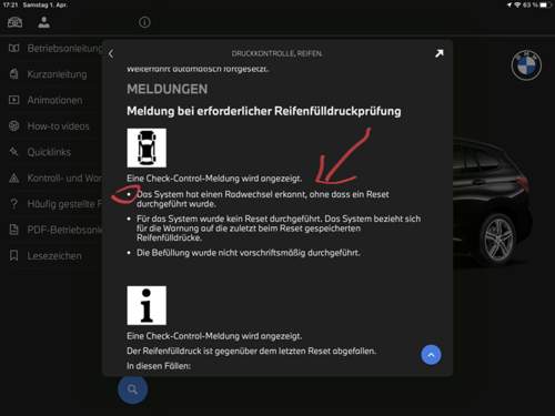

Warum muss beim saisonalen Reifenwechsel jedes Mal das RDK Reifendruck Kontroll System neu programmiert werden?
Weil in den vier Sommerrädern vier andere Sensoren verbaut sind als in den Winterrädern?
Es wird auch in dem Sinne nicht programmiert, sondern die vier derzeit unbekannten Sensoren werden angelernt.
Bei mir werden die Sensoren direkt nach dem Räder Wechsel erkannt, da muss nichts programmiert werden.
So ist das bei meinen ebenfalls
So ist es auch.
Das RDKS muss nur nach einen Räderwechsel resettet werden, das war's. Hier geht es darum, dem System zu sagen, das ab jetzt ein anderer Luftdruck gefahren wird.
Die Sensoren werden einmal auf das Fahrzeug angelernt ( Frequenzbereich ) wenn nötig und mehr gibt es da nicht.
