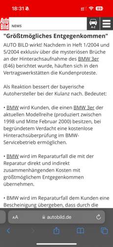

hatten einen 318i, der 2008 noch auf Kulanz von BMW repariert wurde ( nicht geschäumt, sondern neues Blech eingeschweisst )
Bei den FL Modellen solle es nicht häufiger vorkommen als allgemein bei PKWs, also dann echte Einzelfälle

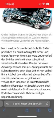

Lt. Auto-Motor u. Sport, sowie Autobild, betrifft das nur Modelle der Bj. 1998 bis 03/2000.
Hier im Forum gibt es einige aussagekräftige Erfahrungen zum Thema.

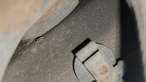

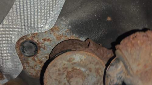

Themenstarteram 25. Juli 2024 um 10:52
@AirbusEngine
Ja habe nämlich irgendwo im Antriebsstrang etwas was ein metallisches klonk erzeugt.
Deswegen bin ich auch jetzt auf dieses thema aufmerksam geworden. Ich habe mich unter mein Fahrzeug gelegt und so gut wie es ging die Hinterachsaufnahmen angeschaut und bis auf etwas rost und abblätternde Grundierung gibt es nichts zu sehen.
das 1. bild ist auf der beifahrerseite das 2. auf der Fahrerseite
Whatsapp-image-2024-07-25-at-12-48
Whatsapp-image-2024-07-25-at-12-44
Dann ist vermutlich das hintere Lager vom Diff ausgeschlagen ;)
Da stimme ich Stormy78 zu - um ein dumpfes metallisches Geräusch erzeugen zu können, müsste der Gewindeeinsatz bereits aus dem Hohlraum herausgerissen worden sein. Dies scheint hier eindeutig nicht der Fall zu sein, auch wenn das Areal nicht unerheblich von Korrosion geschwächt ist...

Themenstarteram 25. Juli 2024 um 16:17
@AirbusEngine @Stormy78 Dumpf hört es sich nicht an habe zwei videos davon einmal vom diff und einmal von unter der Fahrer Seite
