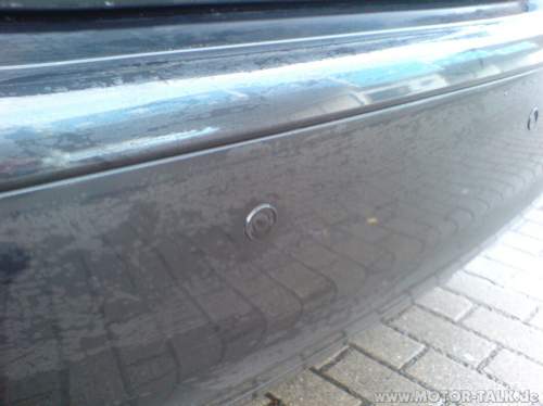

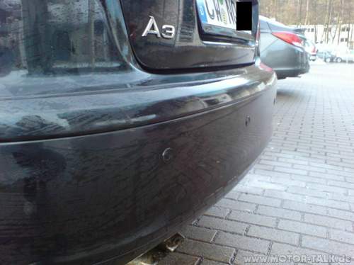

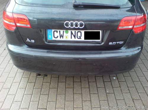

Hast du mal ein Bild von den Ebaysensoren?
Ja klar sind diese hier: http://cgi.ebay.de/.../350339886027?...
Hab aber nur hinten welche. Foto im eingebauten Zustand hab ich leider (noch) nicht. Stehn im Vergleich zu den orginalen natürlich etwas über, sieht aber trotzdem top aus meiner Meinung nach. Funktionell auch top!
am 14. Januar 2011 um 19:54
Für den Preis jedenfalls top, wenn die Sensoren keinen Ärger machen. Optisch wär's allerdings nicht mein Fall.
respekt für 22€.-..
mich würden auch mal fotos im verbauten zustand interessieren
Ja verdammt ich bin seit 2 Jahren stets bemüht mal Fotos von meinem Auto zu machen ... ich machs morgen nach der Autowäsche :)
ich habe die ähnlichen für 19 euro und sind bereits lackiert ! bilder stelle ich morgen ein! hat nochnichtmal audi gemerkt das es keine orginalen sind! ;)
wichtig bei checkcontrol das man das ältere stg nimmt wegen den widerstand!
