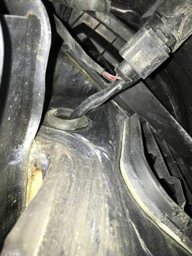

Einparkhilfe hinten defekt?
habe ein Problem mit meiner Einparkhilfe hinten
folgendes sagt der Fehlerspeicher:

Der Leitungssatz wurde jetzt erneuert, dennoch liegt das gleiche Problem vor.....
Vileicht hat ja jemand einen Tip
Gruß Andre

Hast du die Sensoren mal angefasst ob sie alle tickern. Kannst auch das Ohr dran halten, dann hörst du es auch.
Falls einer nichts sagt, hast du noch einen defekten.
In die Sufu mal PDC eingeben und du findest auch noch ein paar Sachen zum lesen.
Wie sehen denn die Stecker aus?
Wenn diese angelaufen oder die Kontakte gammelig sind bleibt der Fehler
Wenn noch einer defekt wäre würde es mit VCDS angezeigt werden.

du schreibst, dass du den kabelbaum erneuert hattest und dann ruhe war. jetzt aber der selbe fehler erneut auftritt.
ich vermute ganz stark, da ja kein sensor explizit angezeigt wird, dass du korrosion im übergabe stecker hast. hast du das überprüft?
der neue kabelsatz wurde nun auch "infiziert"
falsch, habe den Kabelbaum erneuert und der Fehler ist geblieben. Den neuen Kabelbaum glaube ich nicht das der Defekt ist. Hat stolze 120 € bei Audi gekostet....
