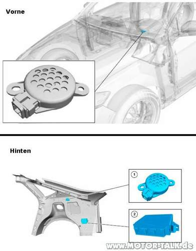

Mondeo 5 Türer BJ 2009 , hab Problem mit einer nicht Funktionierender Einparkhilfe .
Wenn man den Rückwärtsgang einlegt kommt ein langer Piepton und dan kommt es zum Ausfall der Einparkhilfe.
Am Diagnosetester habe Ich nur den Fehler B1B52 Kurzschluss am Lautsprecher . Er hat nur den vorderen Lautsprecher(Bild - Oben) hinter dem Kombiinstrument den hinteren in der nähe des Einparkhilfe Steuergerätes habe Ich nicht bzw ist 100% nicht verbaut , ob ihn jemand rausgenommen hat weiss Ich nicht.
Die Sensoren alle durchgemessen und alle sind OK.
Hab nur die Einparkhilfe mit sensoren hinten .
Den Lautsprecher vorne habe Ich schon getauscht und es blieb alles beim alten
Hat jeman eine Idee ?

Ist denn hinten ein Kabel vorhanden ? Wenn ja würde es den Fehlercode erklären ...
Hab nichts gefunden was einfach so zuseite gelegt worden ist , hab natuerlich den Kabelstrang komplett Kontroliert vom Einparkhilfesteuergeraet , nichts merkwuerdiges gefunden

Wen der hintere ls nicht vorhanden ist, wie hat es den vorher funktionier, die piep Geräusche hast dir doch nicht eingebildet?
Der ls sitzt hinter der Verkleidung der c-säule.
Der vordere Piept(langer Piepton und dann geht es aus) , der hintere ist nicht vorhanden , das Fahrzeug wurde so gekauft . Nach Ford gibt es keinen Lautsprecher hinter fuer Fahrzeuge die nur die Parking sensoren hinten haben . Aber es funktioniert nicht bzw. der vordere nicht und der Fehler ist immer noch da
Du hast vorne und hinten pdc? Dann hast du vorn und hinten einen ls. Den vorderen hast du ja schon gefunden. Der hintere sitzt hinter der Verkleidung in Bereich der rechten c-säule.
Er hat nur hinten pdc...
Genau hab nur hinten pdc und nach Ford dan auch nur einen Lautsprecher (den hinter KI)
Blödsinn, nun endlich den hinteren aus! Wie oft den noch?!
Hab alles abgeschraubt und es gibt keinen LS hinten auch kein kabel das vom Einparkhilfesteuergeraet aus geht und das frei ist
Auf Höhe der Rückenlehne der rückbank?

Danke für dein Raz, bei Ford war das Fahrzeug schon, die wissen auch nicht was das Problem ist. Ich hab es mit den neusten stand von IDS ausgelesen und das GEM modul auch neu programiert, brachte auch nichts
