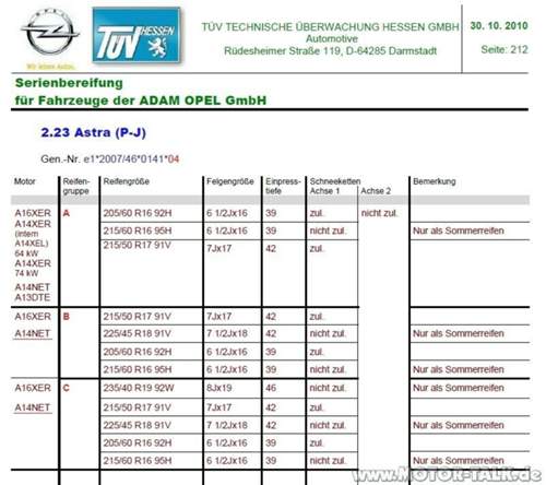

Ich bin absoluter Neuling und habe eine Frage zur ET bei meinem Wagen. Ich fahre einen Opel Astra J Turbo Sport 1,4L mit 140PS.
Im Serienbereifungskatalog stehen folgende Reifen zugelassen: 225/45 18" und 235/40 19"
Heißt das jetzt, wenn ich mir 18" Felgen mit ET 40 aussuche passen die nicht ohne weiteres, bzw muss ich dann etwas am Wagen ändern?
Ich bitte um Hilfe weil ich, wie man sicher leicht merkt, absolut keine Ahnung habe :(
Danke!

Schaue doch in den Fahrzeugunterlagen, welche ET Serienräder in 18" oder 19" haben. Bei einem Rad mit Dimensionen 235/40 19" ist die 40 nicht die ET.
Wenn das so einfach wäre. In meinen Papieren stehen nur die aktuellen drin .. und das sind Winterreifen auf Stahlfelgen.
Und im Serienbereifungskatalog stehen die Werte die ich oben aufgeführt habe.
Wenn Du original Opel Räder montierst die für deinen Astra laut Serienreifenkatalog freigegeben sind ist alles oK.
Nimmst Du aber welche, z.B. vom Vectra egal ob mit gleicher ET oder nicht mußt, Du diese mit einer Freigabeliste von Opel beim TÜV vorführen.
Bei einer Felge aus dem Zubehörhandel kommt es darauf an was im Gutachten/ABE steht.
Auch dann wenn es die gleiche Größe ist die im Serienreifenkatalog steht.

Du musst in Deiner EG-Übereinstimmungsbescheinigung nachschauen. Da sind hinten (letzte von 4 Seiten) die zulässigen Rad/Reifenkombinationen aufgeführt.
Dort müsste auch die ET stehen.

Der gilt aber nur für original Opel Räder, die für
deinen Wagen zugelassen
sind.
Für Räder von Fremdherstellern gilt ausschließlich das zugehörige Gutachten.
Z. B.
hier
kannst du dir Räder aussuchen und die Gutachten runterladen.
Bei 18 Zoll und ET 40 ist meistens keine TÜV-Abnahme erforderlich.
Also in der CoC stehen nur die 205/60 mit 16" drin. Und das kann schonmal garnicht stimmen weil ich den mit 17" von Werk bekommen habe.
Ich bin verwirrt .. O.o
Hast Du auch mal ganz hinten unter Ziffer 50 ? geschaut.
Es stehen dort auch noch welche, nicht nur bei Ziffer 30 ?
Und das COC nicht verwechseln mit der Zulassungsbescheinigung, denn dort steht nur eine Größe drinnen.
oh lustig .. 50 gibt es nicht. Aber 52 .. da steht eine Anmerkung, und zwar: 215 / 50 R17 auf 7Jx17/ET42 ..
Dh, ich darf laut CoC nur 17" fahren? Das ist merkwürdig. Denn man kann den Astra von Werk mit 17", 18" und 19" bestellen.
Öh?!
Daher auch mein Fragezeichen hinter der 50.
Hättest Du vom Werk aus die 18" oder 19" montiert würden sie auch in Deiner COC stehen.
So bleibt Dir nichts anderes übrig als sie eintragen lassen.
Oder gleich Zubehörfelgen zu kaufen.
