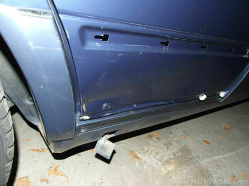

Klingt prinzipiell gut, leider ist von den Roststellen an den hinteren Kotflügeln kein Detailbild dabei.
Deutet das auf undichte Kofferraumfenster hin?

Hab gestern mal mit dem Besitzer telefoniert, die Roststelle ist rechts hinten an der Ecke zur Heckschürze.
An der Stelle hatte mein alter T auch Rost, infolge von undichten Seitenscheiben, wo dann das Wasser abgelaufen ist und sich am zugesetzten Wasserablauf gesammelt hat.

an der Ecke Radlauf - Kotflügel - Stoßstange rosten viele 124er
Das liegt aber NICHT an den Seitenscheiben im Kofferraum, sondern rostet einfach von außen bzw. weil hier auch mehrere Blecke an einer Ecke zusammenlaufen. Das ist halt nie gut. Da rosten auch Limos.
Da muss man früh genug nachschauen.

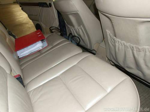

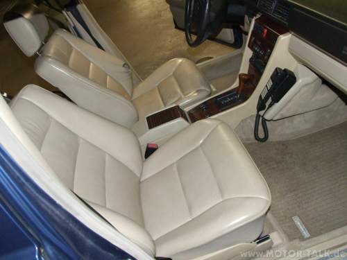

Das mit dem Rost ist ne blöde Sache, aber die Farbe der Innenrausstattung ist halt echt geil.
Lass dir vielleicht Detailbilder zusenden.
Naja, den Fahrersitz wieder hin zu kriegen ist auch keine ganz einfache Sache...
Das Leder da ein zu nähen ist nicht teuer, auch handwerklich nicht das Problem, aber man muss dann mindestens den Fahrersitz nachtönen, sonst sieht das bei allen anderen Farben außer Schwarz nicht aus.
Nebenbei rosten die da wohl von innen nach außen, auch die Limos, das ist Wasser im Kofferraum, da meistens von den Rückleuchten...
