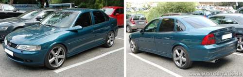

ich würde gern wissen, wie viel das nachfolgende Fahrzeug so noch ca. wert ist.
Opel Vectra B
EZ 01.06.2001
ca. 117.000km
Alpine Multimedianlage mit subwoofer im Kofferraum und Verstärker.(Bluetooth, Freisprechanlage auch mit iphone, ipod Handschuhfach, etc.)
elektr. Fensterheber vorn u. hinten
Klimaautomatik
Servo
Airbag
Tempomat
Scheinwerferreinigungsanlage
Sportoptik
Alu-Felgen (18";) Michelin Bereifung
Mocca Irmscher Lederausstattung (sehr selten)
Verdunkelte Scheiben hinten
Sportpedale
PDC hinten
Sitzheizung vorne(müsste nur angeschlossen werden)
Winterreifen
Sportfahrwerk
Edelstahl Sportauspuff
Super Zustand. TÜV bis 09.2013
Ich kann mir nicht erklären wie das passieren konnte aber das schlimmste ist passiert!!
Ich habe mein Fahrzeug wirklich sehr gepflegt und mit Liebe behandelt. Keinen Service ausgelassen! Und auch nicht geheizt!
Und dann sowas!!
Das Fahrzeug hat einen Motorschaden (lt. Werkstatt, Steuerkette gerissen), Motornummer Z22SE 2.2 16V (146PS)
Ich hab keine Ahnung, was ich machen soll (verkaufen, ausschlachten oder verschrotten)?!? Was würdet ihr mir empfehlen? Eigentlich häng ich an dem Fahrzeug, aber will auch nicht wieder umsummen reinstecken.

Steuerkette Natürlich!!!!!!!!^^
Hallo
Es ist bekannt das es Probleme mit der Schmierung der Steuerkette beim 2.2er gibt.
Es mußte ein kompletter Tausch der Kette oder nur Spanner gemacht werden. Weiß es nicht mehr genau, nur die 2.2er waren betroffen. Mein 2.0er Gott sei dank nicht.

Würde es nicht machen. So bekommst du noch mit Motorschaden etwa 1000 Euro!?
Ich habe mal den Threadtitel etwas angepasst.
am 30. Juli 2013 um 23:55
Da wurde ein 2.2 mit Motorschaden verkauft:
http://www.ebay.de/.../251282624197?...
Hat weniger km, mit Automatik und mit Lederausstattung. Also wenn Du dann für Deinen noch 1000 Euro bekommst, dann haste echt viel Glück! Ich würd mal eher auf 600-800 Euro tippen.

Du kannst ja mal die Werkstatt mit einem Endoskop nachsehen lassen was an dem Motor kaputt gegangen ist. Aber die Chance den Motor nach Steuerkettenriss wieder instand zu setzen geht eher gegen 0.
Anderer Motor wird auch gebraucht mit Einbau den Fahrzeugwert überschreiten. Bei gebrauchten Motor ist auch das Risiko wie lange der hält.
Vlt. hilft auch Opel über Kulanz. Nach meiner Info war da was mit dem Z22SE. Aber nur bis 100000 Km. Und nur Steuerkettenwechsel bei intakten Motor.
Stell ihn in e-bay rein als nicht fahrbereit mit Motorschaden. Die Karosserie sieht ja noch gut aus. Vlt. bekommst Du von einem ausländischen Abnehmer noch etwas.

ein guter Austauschmotor mit Einbau kostet evtl. weniger als ein vergleichberer Gebrauchter. Ich kenne jetzt die Motoren-Preise für den 2.2er nicht, aber mit 2000 - 2500 € könnte man hinkommen... wenn das Auto das noch wert ist, würde ich das in Betracht ziehen.
Motoren sollte es für 1000 - 1400 € zu kaufen geben...
Guckemal:
Z22SE
Vorher abklären, ob der Austauschmotor die damalige Rückrufaktion mit der Steuerkette erlebt hat... ;)

Andere Möglichkeit - auf Z18XE runterzumotorisieren, der Motor ist nicht anfällig und sehr häufig.
Hier bräuchte man aber einen Spender Vectra B wegen dem Kabelbaum, Getriebe, Ansaug, Auspuff Sachen.
