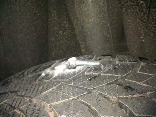

Hallo liebe Gemeinde,
ich habe heute Morgen ärgerlicherweise den Bordstein geküsst bzw. dran her geschrammt, mit ca. 60 km/h.
Anbei zwei Bilder. Was meint Ihr? Darf ich damit Nachhause fahren oder sollte ich sollte ich zum nächsten Reifenhändler und den Reifen wechseln lassen?
Der Reifen hat meine Felge "gerettet".
Ich muss 200 km über die Autobahn fahren.
Danke und viele Grüße

Meiner Meinung nach ist der fertig. Flanke verletzt.
Würde damit auch keine Autobahn mehr fahren und vorher wechseln lassen. Wenn die anderen Reifen weitgehend neu sind, reicht der eine, ansonsten gleich alle vier.

Wenn der TS beim Fotografieren auf die Schattenbildung geachtet hätte, würde sicherlich mehr zu Sehen sein. Bislang scheint die Flanke nur minimal beschädigt, so dass der Reifen wohl weiter benutzt werden kann.
Gleiches gilt für die Felge. Die Kratzer an dem F'horn würde ich mit einem Lack "wegtupfen".

Meiner (unmaßgeblichen) Meinung nach darfst du das (nach Hause + Autobahn).
Klar war das schon ein Schlag/Quetscher der heftigeren Sorte . . . aber wenn er's doch überlebt hat . . .
Und solang sich da nix nach außen beult (wegen gerissener Fäden innerlich) bin ich da immer recht unerschrocken.
Einschätzung : der (fahr)taugt noch 10 Jahre
Aber kommen bestimmt auch gleich wieder seeeehr besorgte
"Hochrisiko, unbedingt sofort wechseln !" - Antworten ;-)

Ist schon ziemlich gequetscht worden, da weiß man nie wie es mit der Karkasse aussieht.
Zum Reifenonkel würde ich damit auch fahren.
Klar kann man damit auch nur mit 100 km/h fahren und dann nach 30 min sieht es schlimmer aus und man selbst sieht es nicht. Sorry, auch bei 100 km/h würde ich keinen Reifenplatzer in Kauf nehmen wollen.
Was spricht dagegen es jetzt gleich zu wechseln statt erst zu Hause?

Exakt, einfach zum billig Reifenhändler fahren und gut ist. Bist du mit Familie unterwegs? Willst du das Risiko wegen 200 Euro eingehen? Ich würde es nicht.
Dann würde ich doch leider in den sauren Apfel beißen und 4 x neu. Wenn HA schon Sägezahn ist und VA jetzt einer beschädigt. Ärgerlich.
Fahren kannst Du damit noch - Stadtverkehr. BAB würde ich mir persönlich sparen. Das scheint kein langsames Auto zu sein.

Bei dem beschädigten Reifen hätte ich jetzt auf Anhieb erstmal keine großen Bedenken. Klar, die Flanke hat ne kleine Schramme. 200 würde ich mit dem Reifen auch nicht mehr fahren, aber 130 ist auf jeden Fall drin. Größere "Schläge" würde ich natürlich vermeiden.
Wenn du auf Nummer sicher gehen willst lass ihn halt wechseln. Wenn du eh schon dabei bist würde ich den zweiten Reifen an der Achse gleich mit machen lassen. Ein Unterschied von 24.000km zwischen rechts und links ist dann doch etwas viel. Je nach Restprofil an der anderen Achse würde sich natürlich auch anbieten gleich alle 4 neu zu machen.

Wenn es ein Allradler ist, dürften 4 Reifen fällig werden. Die zulässigen Profiltiefenunterschiede sollte eine Fachwerkstatt ermitteln können. Da eh schon Sägezahnbildung auftritt, sollte auch das Fahrwerk vermessen und nachjustiert werden. Ob die Felge noch exakt rund läuft, das würde ich mal vorsichtig mit einem Fragezeichen versehen ... ;)
Man sollte vor den Ratschlägen, einen Reifen zu tauschen doch auch mal abklären, ob der Audi nicht vielleicht Allrad hat. Dann hat sich das mit 130 Euro erledigt, denn der TE sollte alle 4 Reifen tauschen.
