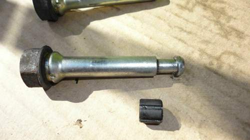

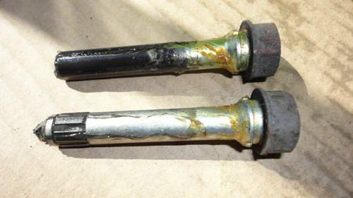

einer der beiden Führungsbolzen ist jeweils gummiert, bei mir was so dass ein falsches Fett verwendet wurde daher ist das Gummi aufgequollen
Hast Du das schon mal geprüft?
Gingen denn die Beläge wirklich leicht rein?
Noch nicht geprüft war aber bei beiden Seiten der achse kein Unterschied zu merken aber ich gucke Mal .
Danke schonmal
P.s. welches fett wurde dann verwendet damit ich nicht das falsche erwische ??

@bindpe82 schrieb am 23. November 2021 um 18:44:56 Uhr:
@bindpe82
Wollte ich auch schreiben, das Problem war damals auch bei mir.
Falsches Fett durch den Vorbesitzer.
Habe die Gummis weg gelassen und mehr Fett verwendet.
Danach war Ruhe.
Bolzen 1
Bolzen 2

Okay also bevor ich neue bolzen hole einfach Mal den Gummi abmachen und gut fett rein ?

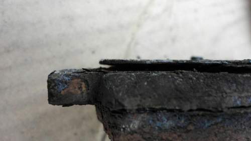

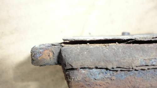

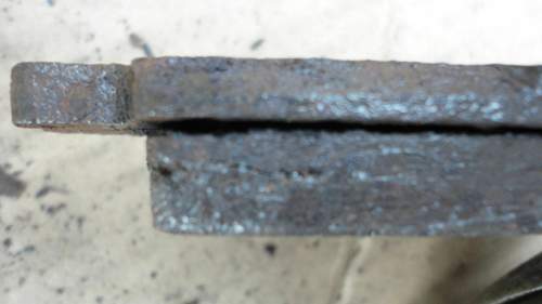

@Sebastian1234
Genau so wie im Beitrag oben von mir.
Und so sahen die Beläge vom Corsa D aus, weil der Bremssättel nicht freigängig waren.
Total heiß gefahren und das manchmal bei über 200 km/h unterwegs.
Bin nur durch Zufall darauf gestoßen das was mit den Bremsen nicht stimmt, denn der Corsa rollte nicht von allein an bei einem leichtem Gefälle, die Einfahrt reicht schon, und natürlich die heißen Bremsscheiben, das kam dann hinzu.
Und danach war die Unwucht weg.
Kein Scherz, die Beläge waren keine 3 Jahre eingebaut, Bosch.

@hwd63 schrieb am 23. November 2021 um 19:32:21 Uhr:
@Sebastian1234

@crafter276
Was soll ich einem erzählen??
Habe die Rechnung gesehen vom Vorbesitzer wann er diese gekauft hatte und im Fachhandel, nix mit Online.
Der Vorbesitzer hatte alles dokumentiert und aufgelistet mit Rechnungen.
Ich weiß schon wovon ich rede.
Und wenn die Bremsen heiß laufen, aufgrund klemmender Führungsbolzen, bleibt nicht mehr viel übrig wegen der Hitze die entsteht.
Man sieht ja deutlich, wie sich der Belag von der Grundplatte sich ablöst.
Und bei ca. 210 PS ca. 300 Nm und nur ca. 1200 kg Leergewicht kannst du es leicht überspielen bzw, kompensieren das der Wagen eingebremst wurde.
Ist mir ja nur aufgefallen, das der Corsa in einer leichten Ebene nicht mehr rollte.
Alle anderen Fahrzeuge schon, egal ob Audi Q3, Astra J usw.
Mal schauen ob ich noch die Rechnungen finde.
War ja ein ganzer Ordner mit allem was gemacht wurde.
Ich überleg gerade ob ich den Kram nochmal aufmach und die Gummis raushol. Hab vor zwei Wochen die Scheiben und Beläge wieder erneuert, diesmal org. Opel. Akut läuft die Bremse gut, teste das auch an leichtem Gefälle oder schau ob ein Rad heiß wird.
Geschmiert hatte ich die Bolzen beim ersten mal mit Bremskolbenfett von ATE. Diesmal hab ich Bremsattelpaste von Würth genommen. Gummis weglassen hatte ich mich nicht getraut...
Also weglassen würde ich die Gummierung nicht, die hat schon einen Sinn
Nicht dass Du dann Klappergeräusche oder Bremsenquitschen bekommst, dafür ist da Astra J ja bekannt
Ich hab mir damals die Bolzen mit Gummierung neu geholt und ein SILICON-Fett verwendet, das sollte natürlich temperaturfest sein
vg
