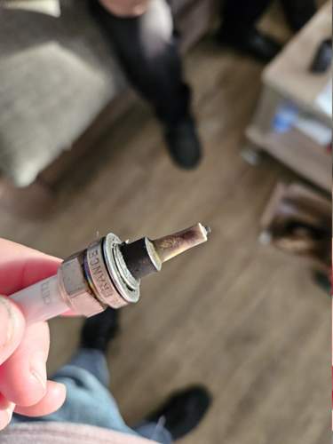

Also nun zeigt er an
Verbrennungsaussetzer auf Zylinder 4
Da die Einspritzdüsen neu sind, denke ich es wird das Kabel/der Stecker sein.
Wo bekommt man den her?
Einzelne Drähte und Stecker-Gehäuse gibt es bei VW zu kaufen.
@Coriami216 schrieb am 17. Oktober 2023 um 15:49:15 Uhr:
Nochmals, die Meldung gibt's auch bei defekten Zündspulen.
Vielleicht tauscht man einfach mal die Bauteile quer und sieht ob der Fehler dann auf andere Zylinder mitwandert, eh da weiter planlos ausgewechselt wird.
Themenstarteram 17. Oktober 2023 um 16:27
Habe die Spulen getauscht. Hat nichts geändert.
@Tommes 32 schrieb am 17. Oktober 2023 um 18:12:01 Uhr:
