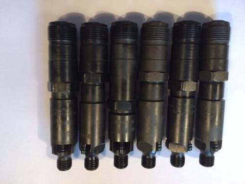

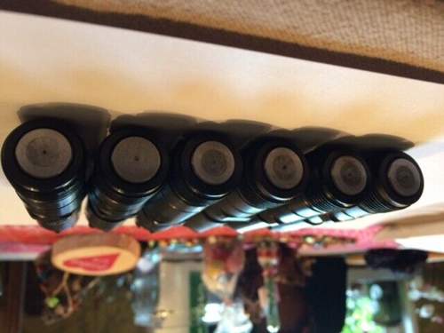

Ich hatte seit ewig ein Düsenprüfgerät und war voller Überzeugung die Düsen damit zu prüfen, neu zu bestücken und einzustellen nach Befund. Das Prüfgerät tat leider nicht mehr - Ersatzteile recherchiert - bei Bosch in allen möglichen Kanälen abgefragt - für das Gerät bei Bosch nicht mehr verfügbar. Also neues Gerät bestellt im I-Net. - Rückmeldung aktuell nicht lieferbar - Alternativen auch nicht - zumindest nicht zu einem erträglichen Preis. Also doch nicht selber fummeln, sondern auf Austauschdüsen vertrauen. Hab ich bei einem namhaften bestellt, bezahlt (ca. 330,- € zzgl. Pfand) und frisch bekommen. Ausgepackt und wieder nicht nach Plan. In dem Paket sind 6 Austauschdüsen in insgesamt 3 verschiedenen Bauformen teils ohne Herstellerkennung, teils Bosch soundso teils Bosch anderes soundso. 5 der 6 Düsen sehen definitiv so aus, als wären Sie bereits mal eingebaut und betrieben worden. Ich denke, dass es der Ausschnitt der Flammscheiben ist, der dunkel zu erkennen ist. Eine Düse ist dagegen blanko. Bilder dazu im Anhang. Die Düsen sind angeblich auf 120 bar eingestellt - prüfen kann ich es nicht. Mein Vertrauen wackelt gerade.
Ich arbeite täglich mit Technik, Mechanik und Elektronik, welshalb ich evtl. bei einigen Dingen zu vorsichtig oder zu engstirnig bin. Meine Erwartungshaltung war, dass ich zumindest 6 neue Düsen in 6 baugleichen gebrauchten Düsenhaltern erhalte. Mit dem, was ich jetzt auf dem Tresen liegen habe, habe ich nicht unbedingt das Gefühl eine Verbesserung zu haben sondern fürchte einfach Geld für zweifelhaftes Material herausgeworfen zu haben und ärgere mich wieder einmal mehr, dass ich nicht strikt bei der Prämisse Selber machen geblieben bin.

Düsenhalter hält nur die Düse, ist Wurscht wie die aussieht, die kann eigentlich nix und verschwindet eh in den Tiefen der Ventilhaube ist als noch nicht mal eine Frage der Optik.

Düsenhaltermix
Flammscheibenabdrücke

Ich würde mit den düsen zu einer Landmaschinen Werkstatt gehen und die mal fragen ob sie dir die düsen gradmal abdrücken und dann weißt du woran du bist.
Dein ursprungliches problem liegt aber glaube ich nicht unbedingt an den düsen oder? Da sind die hydros platt die ventile zu tief im kopf oder oder oder...aber schraub die doch rein wenns genauso ist lässt se drin. Dann lags nicht an den düsen und schaust weiter. Is ja schnell getauscht. Kannst du deine laufruhe beanstandung weiter definieren? Nochmal kurz zum förderbeginn....wenn du die pumpe noch nicht draussen hattest is es warscheinlich dass du dir den o ring killst weil der will da bleiben wo er schon die ganze zeit sitzt. Prüfen kannst du ja. Aber es kann sein das du nach dem verdrehen der pumpe mit ölverlust zu kämpfen hast....vll machst du mal ein video

@Lipton 12 - ja, habe ich hier tatsächlich um die Ecke - sehr guter Anstoß
@Saftotter - der etwas unrunde oder unruhige Lauf ist eher Jammern auf hohem Niveau, Nur habe ich die Dinge einfach gerne technisch i.O. und ersetze daher mitunter auch Sachen die nur eventuell ein wenig Verschleiß aufweisen könnten. Die Au hat er z.B. nach vielen Jahren Standzeit und etwas Bewegung ohne Schwierigkeiten oder Auffälligkeiten bestanden. Es raucht und qualmt auch nicht. Ich dachte halt, bei der Fahrleistung können frische Düsen nicht falsch sein. Ein aktuelles Geräusch verursacht z.B. der Rippenriemen. Der Dämpfer tackert deutlich im Stand bis zu einer Drehzahl von ca. 1000, Der Generator hat noch keinen Freilauf, den bekommt er nun erst einmal - bin gespannt. Danach gehe ich dass Thema ESP an. Der Ring ist schon beschafft - ich hoffe Ihn nicht zu brauchen. Bei den Düsen geht es mir eher darum herauszufiltern, ob die gelieferte Gemischt- und Gebrauchtwarensammlung normal ist und ich nix anderes erwarten kann oder ob mich da jemand nicht ordentlich bedient hat um in der sachlichen Tonlage zu bleiben.

Ich würde die zurück schicken und die alten Düsen prüfen lassen wenn ich dabei stehe.
Das hat beim letzten Mal (E250TD, KM 586.000) dazu geführt, dass die Düsen als "Neuwertig" befunden wurden.

Mark-86 - so serhe ich das 1 Nacht später auch. Düsen zurück, alles auf Null und erst einmal Bestand befunden. Gemäß deiner und auch Schreyhalz Erfahrung könnte sich das ganze auch in einfach mal nix tun auflösen. Ich werde berichten.
