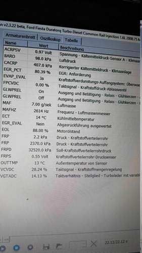

Es ein 1.6 TDCI 90 PS Euro 4 Bj.09 siehe Bild.
Injektoren Nr. 0445110239 vom Bosch kommen da rein.
Ich möchte allle 4 erneuern(generelüberholte einbauen) da der Wagen fast 245 Tkm hat.
Die Vermutung ist dass die Injektoren verschliessen bzw. lecken und dadurch ensteht das Problem beim starten mit dem weißen Rauch und Dieselgestank aus dem Auspuff .
Zum anlernen siehe Bild :
Beispiel :Die Nummer auf dem Injektor Ist (F1D0 9D60)würde ich dementsprechend mit Forscan eintragen speichern fertig oder muss noch was anderes eingetragen werden ?

Ja korrekt, da wo dieses kleine umgedrehte T ist,da beginnt der Korrekturfaktor. Man sollte auch die Zylinderreihenfolge beim Programmieren beachten,es wird sicherlich so sein,das der 1.Zylinder am Getriebe ist. Sieht man aber auch dann in Forscan. Hier bei dem Motor kannst noch schauen ob es eine Servicefunktion in Forscan gibt: zum Beispiel: erlernte Werte vom Hochdrucksystem zurucksetzen oder ähnliches,das ist immer unterschiedlich,je nach Motorvariante.
