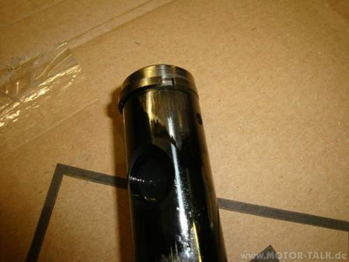

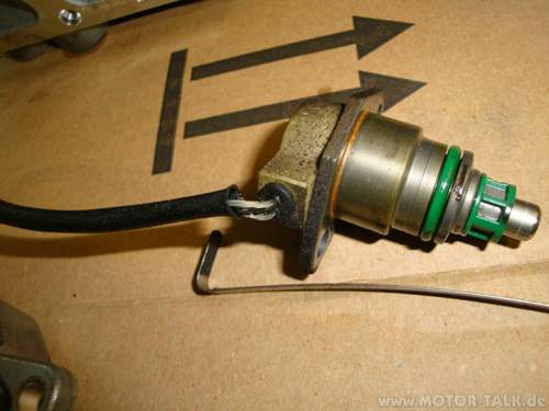

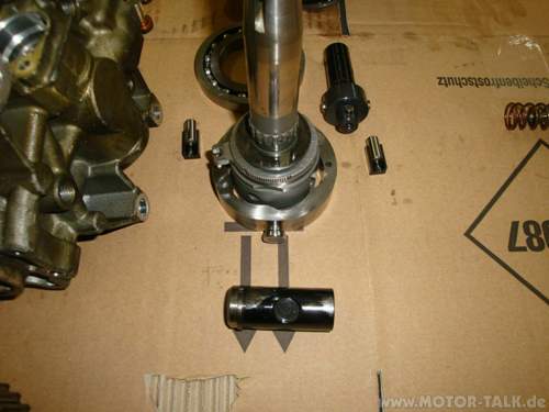

@25TDIMotorenguru: Mal eine Frage, ich aergere mich gerade mit einer V6TDI VP44 rum. Wenn ich mit VCDS in der Grundeinstellung Block 4 auswaehle dann macht er ohne gross zu mucken frueh (15-16 Grad vor OT) und spaet (0-2 Grad vor OT). Im normalen Betrieb aber muss ich die Pumpe mechanisch so einstellen, dass sie im Leerlauf auf 100% TV steht damit er rund laeuft (der Istwert ist dann weiter vOT als der Sollwert). Sobald die Pumpe aber nach spaet regeln muss wenn ich den Motor hochdrehe, dann schafft die Spritzverstellung es nicht mehr den Istwert gemaess dem Sollwert einzuregeln, das heisst der Istwert zappelt hin und her und das TV geht von unter 5% hoch auf 100% und wieder zurueck. Wie als wenn der Spritzverstellerkolben nur noch ganz spaet oder ganz frueh machen koennte. Hast eine Idee was das sein kann?
Du kannst mich unter 0175/5721424 anrufen...
dann kann ich dir das erklären, hier würde es einen langen recht unverständlichen text geben... =)
Danke fuer Dein Angebot. Ich bastel erst selber noch bissl rum. Wenn ich nicht weiter komme ruf ich Dich mal an. Ich muss meine Aussage oben revidieren, die Pumpe geht viel zu langsam von spaet auf frueh. Von frueh auf spaet geht sie schnell.
Hier mal ein Link zur defekten ESP:A4 AKN VP44 defekt
Und so muesste es ausshen: A6 BAU VP44
