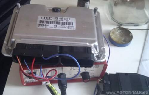

benötige dringend Hilfe !!!
Habe das Steuergerät der Einspritzpumpe reparieren lassen aber nach dem Wiedereinbau sprang der Wagen immer noch nicht nicht an.
Fehlerspeicher zeigt Steuergerät Defekt.
Also wieder ausgebaut und zurück zur Firma die es repariert hat.
Diese sagt mir das es wohl an irgend einem Kabel liegen muss, es wurden beim Einbau aber keine Kabel vertauscht.
Weiß nicht weiter !!!
Audi A6 4b 2,5TDI Bj 2000 310000KM
Kabel vom Spritzversteller okay ?
Nicht das dir die Leitung nen Kurzen macht und das Pumpenstg. jedes mal in die Hölle befördert ?!?
xmv6pallas weiss genauere Details zu der Verdrahtung.
