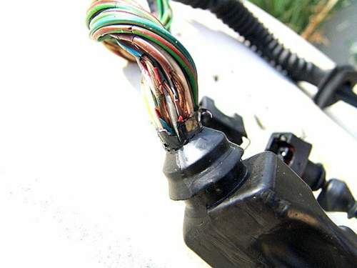

ich schlage mich nun seit einer Weile mit folgendem Problem:
mein Wagen fängt sporadisch an nurnoch auf 3 Töpfen zu laufen: Fehlerspeicher:
17648 - Einspritzventil Zylinder 4 (N33) Unterbrechung
P1240 - 004 - kein Signal/Kommunikation - Unterbrochen
Aufgrund der Tatsache, dass der Motor nur nach Lust und Laune anfängt nurnoch auf 3 Zylindern zu laufen ( und wegen dem Eintrag im Fehlerspeicher), schliesse ich einen mechanischen Defekt aus.
Der Wagen läuft sowohl auf Benzin auls auch auf Autogas nur auf 3 Zylindern !!!
Zunächst zu meinem Auto:
Audi a4 B6 8e
BJ 2001
MKB: ALT
Autogas (Prins) eingebaut seit 2007.
Was bissher von mir gemacht wurde:
Zündspulen, Einspritzventile quergetauscht, Einspritzventile Stecker erneuert, Stecker vom Motorsteuergerät (und LPG-Steuergerät)mit Kontaktspray eingesprüht, ....
Also ich habe eigentlich nurnoch 4 Vermutungen:
- Leitung defekt ( Korrosion, Kabelbruch)
- Motorsteuergerät defekt
- LPG-Steuergerät defekt
- LPG Emulator
Das lustige ist, dass der Wagen, nachdem er einige Tage gestanden hat, wieder läuft als ob nichts gewesen wäre. Daher schliesse ich mal ein verbranntes Ventil / Ventilsitz (wegen der autogasanlage) mal aus.
Wie kann ich weiter vorgehen? Bin leider kein Elektriker. Gibt es Prüfmethoden, um festzustellen ob es das Kabel oder das Steuergerät ist? Emulator wechseln ?
Für jeden Rat bin ich dankbar, solange nicht Kommentare kommen wie "alles wegen der Gasanlage"
Gruss,
a4udi
19 Antworten
Mit an Sicherheit grenzender Wahrscheinlichkeit findest du den Fehler an der Stelle, wo die Signale für die Gasanlage abgegriffen werden.
Die Kabel zu den B.-Einspritzdüsen werden bei der Umrüstung getrennt/zerschnitten.
An den Schnittstellen wird eine "Umleitung" durch das Gassteuergerät angelötet.
Du solltest alle Lötstellen nachlöten und neu isolieren.
Sollte der Fehler dann immer noch auftreten würde ich diesen Kabelstrang auf beschädigte Isolation und Kabelbruch untersuchen.
Wie @schleuti schon schreibt, dies ist das naheliegenste.
Die Signale sind durch das Steuergerät geschleift, könnte somit auch ein Steuergerätefehler vorliegen, der durch Wärme beeinflusst wird.
Da dieser Fehler auch im Benzinbetrieb auftritt, könntest Du nach Auftreten den Durchgang mit einem Multimeter messen.
Wird halt mal wieder das Zylindermodul sein...
Hat nicht zufällig Bielefelder verbaut ?
Seiner Meinung nach gehen die ja nur kaputt, wenn der Umrüster unfähig ist.
Meiner Meinung nach gehen die einfach so hopps - egal wer sie einbaut.

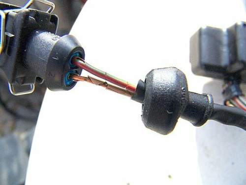

Vielen dank jungs. ich habe den fehler gefunden, Kabelbruch. Seltsam, dass es immer einspritzventil 4 trifft. Evtl. wegen hitze
Nö, nicht die Hitze. Bei mir war es das Gewackel vom Motor und die Unkenntnis meines Monteurs, der die Kabel zu lang abisoliert hatte. Dadurch können diese nicht frei schwingen und die Biegung auf eine lange Strecke verteilen, sondern das Kabel wird direkt nach der Isolierung ständig hin- und hergebogen und bricht. Isolierung ab - Ruhe war.

Prins stellt die Anlagen her, aber verbaut diese nicht in die Autos ! Dass die alten Injector Module (emulatoren, wie auch immer) sehr bescheiden sind, das wissen wohl die meisten Prins LPG Fahrer. (habe selber noch einen alten drinne, so wie es aussieht, wurde dieser sogar schon vom Vorbesitzer getauscht), deswegen lag dieses Modul auch in meiner Vermutung, dass mein Audi nicht richitg lief.
Meine Meinung ist, dass es auf dem Umrüster drauf an kommt. Wenn dieser unfähig ist (und glaubt mir, es gibt viele von denen, die glauben nach einem LPG Lehrgang alles umrüsten zu können was vier Räder hat), dann kann die Marke Prins auch nichts dafür, solange kein Materialfehler vorliegt.
Mein Auto fährt nun seit 80.000 km mit lpg, davon fuhr ich 10.000 km, den Rest fuhr der Vorbesitzer. Die Qualität des Einbaus lässt zu wünschen übrig.
Gruss,
a4udi
Ich kann mir deine Beschreibung bildlich nur schwer vorstellen
Der Kabelbruch war ca 10 cm weit vom Stecker des 4. B.-Einspritzventils. Und wie ich auch oben schon gesagt hatte, hatte ich diesen Fehler schon öfter, und jedesmal ist immer etwas mit einspritzventil 4. Hatte damals sogar neue Stecker+Kabel für alle Ventile gekauft und erneuert und trotzdem bricht da wieder ein Kabel.
Eine Ursache, wie du schon sagtest, könnte die Vibration sein.
Was ich jedoch auch festgestellt habe, ist dass direkt über dem 4. b-einspritz. mein Kurbelwellengehäuseentlüftungsventil sitz und die Kabel vom Ventil ( die drunter liegen) oft mit Öl zugeschmiert sind. (Frage an die Schrauber: ist das Öl heiss in diesem Ventil ??)
Gruss, a4udi
Von heißem Öl sollte es keinen Kabelbruch geben,:so heiß, dass Kupfer schmilzt ist das nicht. Das Problem ist, dass der Motor immer wackelt. Das überträgt sich auf alle Bauteile, also auch auf die Rails und die daran hängenden Kabel. Deshalb werden die Kabel mit gebogen, da sie auf der einen Seite am Stecker fest sind, auf der anderen irgendwo im Motorraum festgemacht wurden. Ist die Strecke für die Biegung zu klein oder erfolgt die Biegung immer an der gleichen Stelle, schert das Kabel ab. Nimm einfach einmal einen Draht und biege ihn an der gleichen Stelle immer hin und her. Nach kurzer Zeit ist der auch durch.
Bei mir war um das Kabel steckerseitig zu lang Isolierband gewickelt. Das verkürzte den Kabelabschnitt, der sich verbiegen konnte, und führte dazu, dass es durchbrach.
