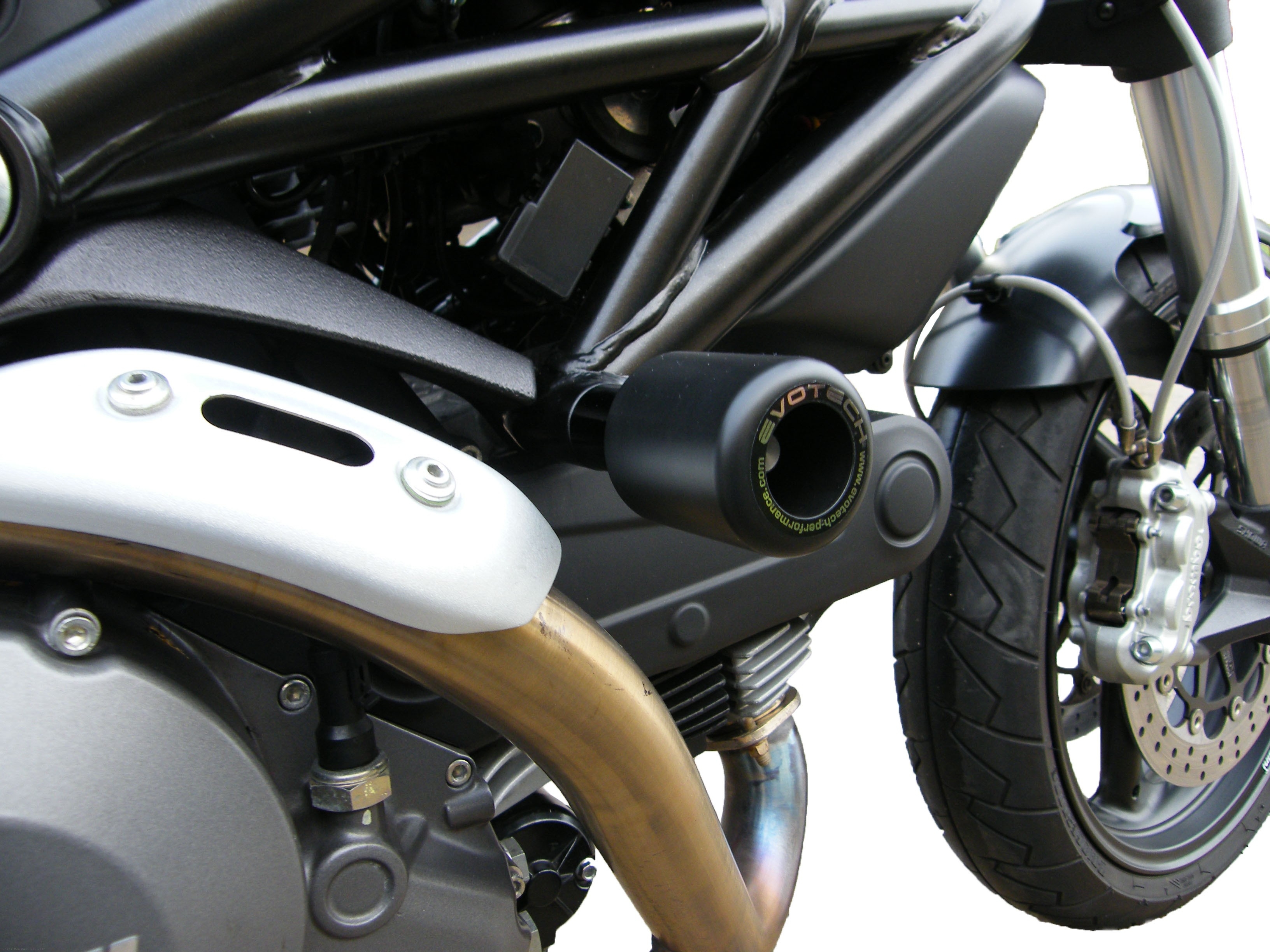

Ich habe eine seit 3 jahre, Bj 2010, mit 6 000 Km gekauft, Fahrt -- schaut sensationell , du brauchst nur sein Service intervalle einhalten. Aus fertig.
Ich bin damit problemlos 2 x nach Griechenland gefahren, -lange schöne strecke , ein Genus das ganze Motorrad. Egal wo ich bin, die Leute loben sein Design.
Motor ist stark, zieht wunderbar, vollkommen genügend ins verkehr, sein Design ist einmalig, und einzigartig. Sein Auspuff lösung ist schön, unvergleichbar schöne als die alte 600-er serie .
12000 Km service war 750, da ich alle 4 Riemen Lager auch wechseln lassen . Kleinere service erledige ich selbst, immer Saison ende, und damit mit frisches Öl überwintern wird . /Kein ablagerungen und Säuerungsprozess von " altes " / Tank - Signal kommt (regelmäßig) nach 220 Km, und hätte ich noch Ca. 40 - 60 ??? Km Fahrt. Perfekt !
Service ist tatsächlich spur teurerer als ein Japane, aber es ist ein besondere Marke, mit besondere Design, besondere Motorisierung, damit hast ein besonders Fahrerlebnis-Fahrgefühl :)))
Nein das ist kein einsteiger Motorrad ! Das ganze Begriff ist blöd.
KAUFEN-GENIEßEN !
