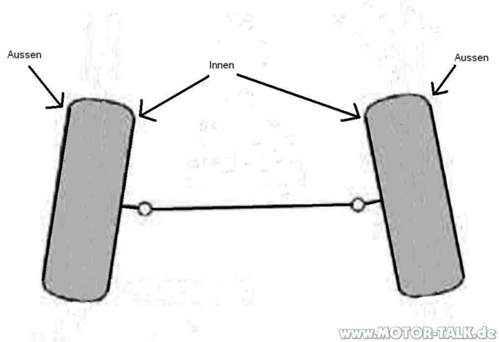

Mein Reifen sind vorne BEIDSEITIG aussen stärker abgefahren.
Die Reifen sind am Ende ihrer Laufzeit.
Hat dies etwas mit einer verstellten Spur zu tun oder kommt es von der Kurvenfahrt?
(Der Sturz ist beim Golf 4 nicht einstellbar!?)

Hallo gerardlu,
- Vorspur = die Räder haben das Bestreben zusammen zu laufen, das Profil nutzt sich aussen stäker ab
- Nachspur = die Räder haben das Bestreben auseinander zu laufen, deas Profil nutzt sich innen stärker ab
Wenn der Reifendruck zu hoch ist nutzt sich das Profil in der Mitte der Lauffläche stärker ab, wenn er zu niedrig ist nutzt sich das Pofil Aussen stärker ab.
Also Lenkung auf Spiel und Spur überprüfen und einstellen lassen.
Gruss Krumelmonster1967

Laut Protokoll hatte er 0,56 und 0,30' (Vorspur?) und die wurde jetzt auf 0 gestellt.
Frage an die Experten: ist denn ein positiver Wert in der Spur nicht Nachspur und würde somit genau das Gegenteil bewirken und die Innenseiten fressen?
[Von Motor-Talk aus dem Thema 'Reifen vorne beidseitig außen abgefahren' überführt.]
Nein.
+ = Vorspur das Profil nutz sich aussen schneller ab
- = Nachspur das Profil nutz sich innen schneller ab

Also ich seh beim TE innen noch sehr gutes Profil, ich denke mal mit "beidseitig" meinte er auf der rechten und linken Fahrzeugseite. Und das deutet auf zu viel Vorspur (wie hier) oder zu starken positiven Sturz (hier nicht der Fall, TE hat negativen Sturz) hin.
