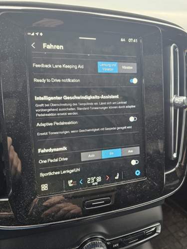

Du kannst es zumindest beim MY24 Recharge einstellen wie er die warnen soll (Signal, oder Gaspedal Rückmeldung) und auch mit der nach links Taste am linken Steuerkreuz bei jeder Fahrt deaktivieren

Könntest du einem offenbar überforderten älteren Herren beschreiben WO oder WIE man das einstellen kann? Ich wäre dir sehr verbunden!
Eigentlich ist die Funktion immer an, dass wenn man schneller fährt, als die erkannte Geschwindigkeit, ein Warnton erfolgt. Dann blinkt auch die Geschwindigkeitsanzeige im Fahrerdisplay. Möchte man diesen Ton nicht, dann kann muss man diesen Ton am Lenkrad mit der Pfeil-nach-links-Taste am Tempomat ausschalten. Man kann das zusätzlich beeinflussen, indem man auf Zahnrad > Fahren > Intelligenter Geschwindigkeitsassistent geht und dort die Adaptive Pedalreaktion einschaltet.
geht unter "Fahren" oben kann man einstellen ob man bei neuen Limits gewarnt wird, etwas weiter unten kann man den Intelligenten Geschwindigkeits Assistent konfigurieren (wobei das Wort "Intelligent" im Namen vermutlich ein Anflug von Sarkasmus der Programmierer war)
Intelligenter Geschwindigkeits Assistent
