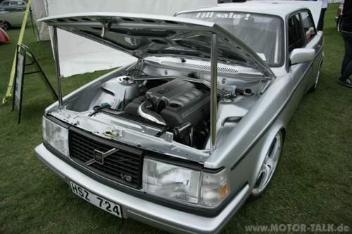

Andererseits der 240 (limo) Hatt wirklich auch was , sehr schöne Form von dem Coupe red ich erst garnicht
war der Volvo 280 andererseits gabs auch einen 780 ..
Gruss
Kari
Einen Volvo 280 gibt es nur wenn Du ihn selber baust, auf Deinem Bild ein 262C. ;)
Lieb Gruss
Oli
Selber bauen ist eine gute Idee, leihst du mir deine Autofabrik :)
Recht hast du ja ist ein 262
unrecht hast du es gibt einen Volvo 280 :)
Wenn auch nicht umbedingt im Coupe Segment aber bei der parkplatzsuche sicher sehr hilfreich :)
