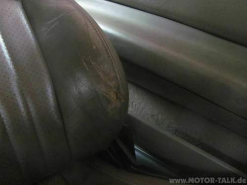

Mit dem Innenraum wollte ich eigentlich noch warten, aber wenn ich schonmal dabei bin währe es sicherlich nicht verkehrt diesen auch gleich mitzumachen.
Leider habe ich einige Schäden im Innenraum, wie z. B. beide Sitze sind an den Türseiten beschädigt (also auf der Fahrerseite schon richtig zerrissen). Ich denke dass man da nicht mehr viel retten kann ohne professionelle Hilfe.
Im übrigen ist das obere Armaturenbrett Kaputt (da hat eine Freundin ihre Handtasche draufgeschmissen :mad:) aber das wird schon bald behoben oder zumindest Kaschiert --> dazu habe ich mir ein Stoff Cover bestellt, welches genau für dieses Teil gefertigt wurde (da diese Fläche sehr gerne bricht). Also klebe ich das Board so gut wie möglich zusammen und überziehe es mit dem Stoff.
Die Tür-Innenseiten und die Sitze sind recht schmutzig aber sonst sieht er nicht so schlecht aus
Also bräuchte ich noch eine Lederpflege, Kunststoffpflege, (Cockpitspray?), was braucht man noch dazu?
