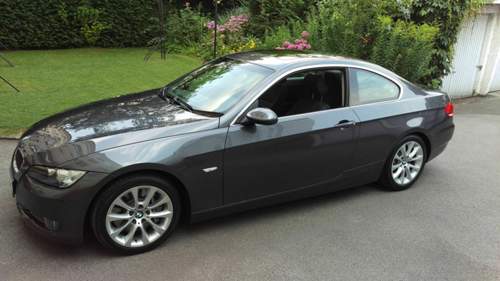

Hi Zusammen,
ich habe seit 5 Monaten einen BMW e92 335i und möchte mich dem Thema Handwäsche und Lackpflege annehmen. Dafür habe ich mir hier jetzt die letzten Tagen diverse Threads durchgelesen. Eigentlich dachte ich nur ich such mir schnell ein besseres Mittel als die Nigrin Produkte, merkte aber schnell, dass dieses Thema nicht so schnell abhandelbar ist wie gedacht =).
Bisher sah meine Handwäsche anscheinend eher rudimentär aus.
Schwamm,
Nigrin Autoshampo,
Lederlappen,
Nigrin Hartwachspolitur mit Watte aufgetragen,
Diese mit neuer Watte wieder abgetragen
Erstmal die Forlage aus der FAQ:
- Hersteller?
BMW
- Typ?
3er Coupe
- Farbe?
Sparkling Graphite Metallic
- Metallic (j/n)?
ja
- Alter des Fahrzeugs?
Bj. 2007 aktuell 32.000km Laufleistung
Ich selbst werde ca. 10.000km pro Jahr fahren in Zukunft.
- Pflegehistorie in ein paar Worten, wie z.B. "Bisher ca. alle 3 Wochen Waschanlage, 1x im Jahr Handpolitur und Wachs"
Keine Angabe möglich. Wagen mit 28.000km vom Vorbesitzer übernommen.
- Beschreibung Zustand, wie z.B. "viele Waschanlagenstreifen, vorne Insekten eingebrannt, ca. 3cm langer Kratzer in Motorhaube, Radläufe aus Kunststoff ausgebissen".
Als Leihe würde ich den Zustand als relativ gut bezeichnen. Keine Steinschläge, keine eingebrannten Insekten. Fahrzeug war Retnerfahrzeug und wurde nur im Sommer bewegt.
Nach dem Waschen sieht man jedoch im richtigen Sonnenlicht ein paar Kreise (Swirls?) z.B auf dem Kofferaumdeckel.

Ablauf & Produkte:
Bei mir hapert es jetzt noch an den genauen Abläufen und welche Schwämme und Pads ich in welchen Mengen und Stärken für welche Arbeitsschritte genau benötige. Hier gibt es anscheinend ja auch unzählige Produkte. Folgenden Arbeitsablauf stelle ich mir erstmal vor:
1.Groben Schmutz mit Gartenschlauch abspritzen
2. Schaumsprüher z.B Gloria CleanMaster EX10 Feinsprüher 1L + Snow Foam zB. ValetPRO PH Neutral Snow Foam 1Liter
Fahrzeug mit der Sprühflasche und dem SnowFoam einsprühen damit sich grober Dreck löst.
3. Zwei Eimer Wäsche mit 2 Stk. 10 Litereimer
3.1 Autoshampo 1 Stk. DODO JUICE Born to be Mild Shampoo 500ml
3.2 Waschhandschuhe 1 Stk. Lupus Snow Wash Mitt und für dreck in unteren Bereichen 1 Stk. Lupus Basic Wash Mitt
4. Mit Gartenschlauch Auto abspühlen
5. Kneten: (Auto ist nicht getrocknet von Schritt 4?)
5.1 DODO JUICE Supernatural Clay Lube 500ml: aufsprühen und Knete nutzen
5.2 Magic Clean Reinigungsknete blau 100 gr.: Schritt für Schritt gesamten Wagen damit behandeln?
6. Wagen wieder waschen wie in Schritt 3?
7. Abtrocknen: 1 Stk. Orange Drying Towel - Das Trocknungstuch! DC-02
8. Hochglanzpolitur gegen Swirls:
8.1 Politur : Keine Ahnung was man da für einen 9 Jahre alten BMW Garagenwagen mit gutem Lackzustand und 32.000km Laufleistung nimmt. evtl. Meguiars Ultimate Compound 450ml
8.2 1. Stk. Lupus Handpolierschwamm weich: Damit trage ich die Politur auf und verarbeite diese
8.3 1. Stk Lupus Super Plush 530 Microfasertuch 40x40cm: Zum abtragen der Politur
9. Pre Cleaner für mehr Glanz?
9.1 PreCleaner: DODO JUICE Lime Prime PLUS 250ml
9.2 nochmal Stk. Lupus Handpolierschwamm weich: zum Auftragen
9.3 nochmal Lupus Super Plush 530 Microfasertuch 40x40cm: zum abreiben des Pre Cleaner
10. Wachsen
10.1 Meguiars Gold Class Carnauba Plus Premium Paste Wax: Wachs
10.2 nochmal Stk. Lupus Handpolierschwamm weich: zum Auftragen?
10.3 nochmal Lupus Super Plush 530 Microfasertuch 40x40cm: zum Abtragen des Wachs?
11. Versiegeln
11.1 Menzerna Power Lock Ultimate Protection Lackversiegelung 250ml: Polymer-Versiegelung
11.2 nochmal Stk. Lupus Handpolierschwamm weich: zum Auftragen?
11.3 nochmal Lupus Super Plush 530 Microfasertuch 40x40cm: zum Abtragen des Wachs?
Nun ein paar Fragen:
A. Ist die Vorgehensweise soweit korrekt?
B. Wie oft mache ich was genau von den Schritten im Jahr bei 10.000km Laufleistung?
C. Vermutlich habe ich noch diverse Schwämme und Microfasertücher vergessen? Falls ja bei welchen Schritten und wozu benötige ich noch mehr davon?
D. Ich bin gerne offen für Änderungen bei den Produkten zu besseren und oder günstigeren Produkten bei ähnlichen Ergebnissen.
Als Leihe ist es echt nicht so einfach dabei den Überblick zu behalten, wenn man sich das erste mal richtig mit dem Thema beschäftigt. Ich hoffe ihr könnt mir ein wenig weiter helfen =) ?
Erstmal, per Hand wird das zu erreichende Ziel vermutlich sehr schwer erreicht - "Stufe 2".
Zur Liste:
1. nur bei wirklich groben Schmutz wie Schlamm, ansonsten trocken lassen.
2. du brauchst den Gloria FoamMaster FM10, alternativ den Mesto Foamer 3132FE EPDM, der von dir erzeugt keinen Schaum
3. 10 Liter ist mir zu wenig. 15 Liter-Eimer sollten es schon sein.
5. ich trockne kurz und grob ab
5.2 Ja, die Gleitflüssigkeit aufsprühen und dann mit der Knete den Lack abreiben, ohne Gleitfl. gibts Kratzer, daher Teilflächen damit nicht zu viel wegtrocknet.
6. Ja, ggf. reicht ein abspülen
8.1 ist Ok
8.2 du brauchst die harten Handpolierschwämme 3-4 Stück, oder die Lake Country Polishing Pal Handpolierhilfe mit 3 harten Pads
8.3 mind. 4 Stück dafür, von den 380er Tüchern
9 lohnt sich oft
9.1 nimm das normale DODO JUICE Lime Prime
9.2 dafür die mittelharten 2 Stück
9.3 auch dafür 3 Stück von den 380er
10+11 entweder oder, würde dir zu 11 Menzerna raten
11.2 ca. 2 Stück weiche Schwämme oder Lupus Applicator Pad
11.3 ca. 3 Tücher entweder 380er oder 530er
A. ja
B. sobald nach dem waschen das Beading nachlässt oder nach dem ersten Regen nach dem Wachen musst du neu versiegeln - sich keine schönen runden Wassertropfen mehr auf dem Lack bilden.
C. hab ich jeweils bei der Nummerierung ergänzt
D. Shampoo würde ich zum Koch Chemie nano Magic greifen

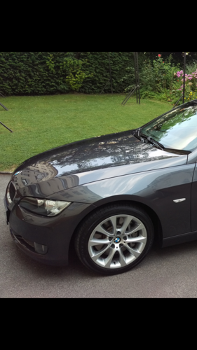

Themenstarteram 25. Juli 2016 um 16:15
So. vorm letzten WE noch schnell alles bestellt. Als Wachs das Collinite 476s.
Nach 8 Stunden bin ich mit dem Ergebnis sehr zufrieden.
Zu den Materialien:
Pro:
-Orange Drying Towel DC-2. Das ist ja mal absolut genial. Und ich Idiot hab jahrelang mit einem Lederlappen getrocknet......
-Dodo Juice Lime Prime: War ja skeptisch ob man das wirklich braucht aber das ist ja der absolute Hammer.
-Collinite 476s: Toller Glanz. super easy auf und abzutragen.
-MFT´s insgesamt
-Autosol Metal Polish: Bekam den schwarzen Dreck am Auspuff tatsächlich ab.
-Surf City Garage Beyond Black Tire Pro: Macht schönen Reifenglanz
Contra:
Dodo Juice Born to be Mild Shampoo. Habe da jetzt keinen großen unterschied zu anderen Reinigern erkannt.
Meguiars Ultimate Compound 450ml: Nicht schlecht aber habe da jetzt auch keinen riesen Unterschied zu anderen erkannt.
Achso die benutzten MFT´s, Washhandschuhe, Polierpads, Drying Towel zusammen bei 30° in die Waschmaschine? Muss das Drying Towel nach jeder Wäsche gewaschen werden? Sieht ja eigentlich sauber aus =).

Schönes Ergebnis. Aber wichtiger ist, dass du zufrieden bist.
Ja 30° mit normalem Waschmittel reichen aus. Keinen Weichspüler! Das Trockentuch wird bei mir nach jeder Benutzung gewaschen, deshalb habe ich auch so viele davon ;) - damit ich sammeln kann bis die Maschinenwäsche auch lohnt.
Sieht doch gut aus.
Welche Politur hast du denn im Vergleich zu UC mit der Hand poliert? Es gibt sicher bessere bzw. gleichwertige Polituren, allerdings sind die meist mit der Hand schlecht zu verarbeiten. Ich habe vor kurzem mit Prima Finish nur die Heckklappe eines Opel Corsa in Dunkelblau poliert, um Aufkleberreste, die nach dem kneten und Bremsenreiniger nicht entfernbar waren, zu entfernen. Das ging auch mit Handpolierhilfe und hartem Lake Country Pad deutlich schlechter wie mit UC.
Ich hätte das natürlich auch mit Poliermaschine machen können, sollte aber nich zu gut aussehen, keinen Bock die ganze Karre zu polieren :)
