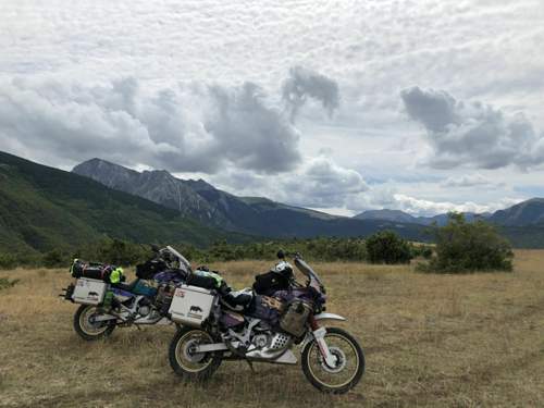

Ich habe zwei Freunde supported, der eine fuhr vom Schwarzwald nach Australien, Honda XRV 750 Africa Twin. (www.luisweltreise.de), der andere hat sich für eine XL650V Transalp entschieden. Die wurde in meiner Werkstatt reisetauglich gemacht und lief problemlos über den Balkan, Türkei, Iran, verschiedene Ex-Sowjetrepubliken, Pakistan bis zur chinesischen Grenze und nach Nepal. Von dort kam sie per Flieger zurück.
(https://www.roadstoeverywhere.de/)

Imag2881
Imag2883
Imag3059
+2
