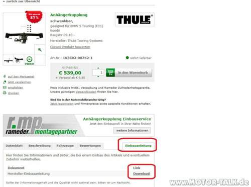

Wollte mal fragen ob jemand schon eine original el. schwenkbare AHK in Eigenregie verbaut hat und / oder mir vielleicht eine Anbauanleitung für mich hätte :D
Ich habe für meinen F11er gerade eine gebrauchte AHK gekauft, die aber ohne Button oder Kabelbaum gekommen ist.
Was ich erhalten habe:
- AHK mit Schwenkmotor, 13-Pol Anhängeranschluss und 2 kurze Kabel mit Anschlüsse zum FZ;
- Steuergerät (1 weißes Modul);
- Schrauben / Muttern zur Befestigung;
Ich weiß dass mir der Schalter fehlt (wie dieser angeschlossen wird, weiß aber nicht :confused:), aber kommt da sonst noch was dazu? Ich konnte beim googlen keinen Kabelbaum oder ähnliches zu kaufen finden.
Eine Anbauanleitung oder ähnliches wäre ganz schön.
