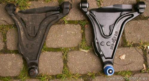

Da auf 'roadside repair' angewiesen, hatte ich vor dem ganzen Hochbocken erstmal den Abstand von Rad-/Nabenmitte zum d'rüberliegendem Kotflügelrand gemessen, um dann später im aufgebockten Zustand mit einem zweiten Wagenheber (und entsprechenden Holzklötzen unter dem Querlenker/nicht unter dem Traggelenk) diesen Mitte-Rad<-zu->Rand Abstand nach dem Austausch wieder einzustellen - bevor ich die beiden langen Schrauben "final" angezog.
65Nm war ja schon ganz nett - aber dann nochmal 120Grad (lies sich nur in 2 Etappen mit erst 90 / dann 45Grad verwirklichen, durch den langen Drehmomenthugo )... kam mir ganz schön knallhart vor ... hatte den Eindruck einer der beiden U-Winkel am Rahmen hat sich dabei 'etwas beigebogen' (Bild5).
Übrigens war vorher eine Meyle(-HD?) drin (Bild3) - mein Vorbesitzer hatte (neben anderen 'Kleinteilen') auch eben einen Querlenker mitbeigegeben, den er nicht mehr (vor Verkauf) verbaut hatte. Diesen ('no-name' ) hatte ich vor einigen Tagen dann endlich mal montiert ... der Alte war im Traggelenk ganz schön "flexibel" gewesen
Entsprechend der nach aussen gewölbten Gummis beim Neuen (s.Bild 4 ), kam mir's so vor als wäre das 'ne HD-Ausführung ... aber ... wenn man im hier angeführten online-Katalog mal diese Schnittzeichnung anschaut, ist offenbar 'nicht Alles HD, was viel Gummi mitbringt'
