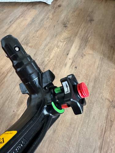

Moin,
Ich hatte eigentlich die schwenkbare Anhängevorrichtung mit konfiguriert aber dann einen Anruf von meinem FFH bekommen das diese ab 2024 nicht mehr verfügbar ist sondern nur noch die abnehmbare.
Hat da jemand (genauere) Informationen darüber?

Habe das gleiche Problem. Mein FFH rief mich auch an. Wird von Ford nicht mehr verbaut - angeblich gab es zu viele Probleme damit.
Ich habe in meinem jetzigen MK4 nicht ein einziges Problem gehabt.
Werde mir nun wohl gar keine mehr einbauen lassen. Habe keine Lust, auf dem Boden zu knien, um die abnehmbare anzubauen. Frage ist auch, ob das wirklich in 30 Sekunden funktioniert, wie der FFH behauptet.

Wird wahrscheinlich eher von Ford nicht mehr verbaut, weil sie die Variantenvielfalt weiter eindämmen müssen/wollen.
Wenn das Teil keiner kauft/bestellt, lohnt es sich nicht wirklich, es anzubieten, da es nur Kosten in der Produktionsplanung und -vorbereitung.

Ich baue meine abnehmbare AHK in ca. 2 Minuten dran. Eingerechnet ist da aber auch schon die Tasche aus dem doppelten Ladeboden rauszuholen, anstecken und Tasche wieder verstauen.
Komfortabler ist die automatische AHK sicherlich, Hände macht man sich auch nicht schmutzig.
Ich würde immer eine AHK am Fahrzeug haben wollen, da ich keine Lust habe die Fahrräder aufs Dach zu wuchten. Das ist mit dem Fahrradträger auf der AHK schon deutlich einfacher.

Bei meinem Focus war 2019 eine Tasche dabei. Darin waren dann noch eine Anleitung und die Schlüssel.
Ob es die Tasche immer noch gibt, kann dir sicherlich der FFH beantworten.

Guten Morgen,
was meinst du mit bei entsprechender Wartung?
Reinigung, Fetten, Bewegliche Teile überprüfen usw.
Damit Sie nicht festbackt bzw. nicht mehr einrastet.
So geschehen bei meiner Schwester, als wir sie brauchten ging nichts mehr.
Ich habe ja auch die elektrische und die funktioniert auch. Dennoch würde ich mir beim nächsten Auto eine abnehmbare bestellen.
Warum?
Da die elektrische ja nicht abnehmbar ist, kriegt sie jeden Dreck ab, das ganze Jahr und neigt zum rosten. Kappe drauf ist kontraproduktiv, also schmiere ich sie dick mit Fett ein, zumindest über den Winter.
Dann hab eich mir die Frage gestellt, wie OFT ich sie eigentlich nutze. Ja, im Frühjahr/Sommer häufiger wegen Fahrradträger, aber ansonsten hängt sie nur als unnötiger Ballast drunter.
Das Abnehmen und Anbringen ist kinderleicht und die AHK liegt in der sauberen, trockenen Garage, wenn ich sie brauche.
Bei der abnehmbaren AHK muss man nach Gebrauch auch wieder einen Kunststoffdeckel auf die Aufnahme der eigentlichen Kupplung stecken. Das kann schon ganz schön nervend sein. Wird die AHK nicht benötigt und ist trotzdem montiert, kann es sein das man eine Teilschuld bekommt wenn einer hinten aufs Auto und somit auf die AHK auffährt. Das ist leider ein Erfahrungswert.

Laut meinem FFH sieht man die Aufnahme eigentlich fast nicht, wo ist da noch Platz für einen Kunststoffdeckel? Hat mal jemand Bilder von seiner abnehmbaren AHK? Wird der Deckel dann auch original mitgeliefert?
Was die Pflege betrifft kann eine abnehmbare ja nicht mehr Pflege benötigen als die elektrisch schwenkbare die permanent am Auto ist und die habe ich 4 Jahre lang überhaupt nicht gefettet wie hier immer geschrieben wird?! Ich habe da nur mal ab und an mit einem feuchten Lappen über den Kugelkopf gewischt sonst nichts.
Echt? Überhaupt nicht gefettet? Mein Kugelkopf war schon nach dem ersten Winter eine einzige Rostblüte.
Den habe ich dann mit einem Drahtbürsten - Aufsatz auf der Bohrmaschine komplett entrostet und fette seitdem.
Hier in den letzten Sekunden siehst du die Verschlusskappe:
https://youtu.be/FadZpvfZ9eA?si=qLSjb_K8rA9qZGLg
