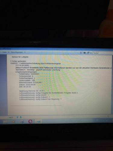

Themenstarteram 12. April 2020 um 17:54
So habe nun alles freigeschaltet und wie Markus schon schrieb sind die Anschlüsse hinterm Handschuhfach bzw.A-Säule bei meinem Model nicht vorhanden und auch nicht relevant.Habe nun Anhänger probiert und es funktioniert alles.
Leider habe ich aber festgestellt daß ich immer wieder einen Fehler Eintrag (131655)habe auch nach mehrmaligen löschen.
Hoffe es gibt eine Lösung Bild im Anhang
Sporadisch keine Kommunikation zum AHK Steuergerät.

Ist denn das AHK Steuergerät per CAN-Bus mit VCDS verfügbar? (denn es sollte ja nun im CAN Bus des Autos integriert sein)
Steuergerät #69
Themenstarteram 13. April 2020 um 17:34
Habe unter anderem auch bei der verbauliste den Hacken bei verbaut bei 69 gesetzt
Codiert habe ich wie folgt:
STG 19 > Verbauliste > "69 - Anhänger" aktivieren
STG 09 > Codierung > Byte 1 > Bit 1 aktivieren ("Trailer Hitch Control Module installed")
STG 01 > Codierung > Byte 5 > Bit 4 aktivieren ("Trailer installed")
STG 03 > Anpassung > Kanal "Gespannstabilisierung" > Wert auf "aktiviert" setzen
STG 10 > Codierung > Byte 3 > Bit 0-1 auf "01 Trailer Hitch installed (manually removable)" setzen
STG 69 > Codierung > Byte 1 > Bit 0-7 auf "01 Trailer Connector Diagnosis active" setzen
STG 13 > Codierung > Byte 2 > Bit 3 aktivieren Zugriffscode 20103 / STG A5 > Codierung > Byte 16 > Bit 01 Anhängererkennung anstellen

Themenstarteram 19. April 2020 um 14:30
Hatte nun wieder die Gelegenheit VCDS.
Bei stg.69 muss ich sagen blicke ich nicht ganz durch weiß nicht was ich hier ändern kann oder soll bei byte 1 kann hier nichts ändern außer bei byte 3 und 4.
Habe Bilder Angehängt wie das bei mir auschaut.
Stg 13 habe ich nicht muss ich das zuerst in der verbauliste anhaken sowie ich es bei 69 Anhänger verbaut gemacht habe?
Sonst hatte ich alles so wie lt. deiner Anleitung gemacht
Danke
