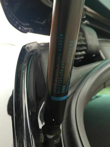

ich habe mir die elektrische Heckklappe bestellt weil ich einen Hund habe.
Der Unterdruck beim schliessen war für den Hund immer sehr unangenehm. Deshalb habe ich mir gedacht ich nehme die elektrische.
Diese fällt aber im letzten drittel und knalt ins Schloss. So habe ich mir das nicht gedacht!
Kann mir jemand sagen ob das bei seinem Passat auch der fall ist!
Bei VW WOB sagt man mir, "das ist normal". Für mich nicht!
Danke!
Grüße aus dem schönen Ratingen

Laut meinem , hat sich VW das Komfort-schließen gespart. Da muss das Schließen durch Kraft erfolgen und nicht wie bei vielen anderen, durch sanftes anziehen der Klappe bei Schließung. Da sorgt ein zusätzlicher kleiner Motor dafür, dass bei geschlossener Heckklappe der Motor die Klappe ins Schloss zieht.

Daß es beim Superb und z.B. auch beim neuen Sharan nicht so knallt wenn die Heckklappe schliesst, liegt an dem komplett anderen Antriebskonzept. Beim Passat sitzen oben an der Dachkante zwei Servomotoren und es sind weiterhin Stossdämpfer vorhanden, bei den anderen beiden Modellen sitzt der Motor da wo sich normalerweise die Stossdämpfer befinden, diese sind dann nicht mehr notwendig und die Motoren müssen nciht gegen diese arbeiten beim Schliessen.
