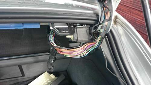

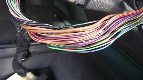

Hey also Schalter hab ich gewechselt und das Problem besteht immernoch. Werkstatt sagt auf jedenfall Kabelbruch.
Hab jetzt hinten die Verkleidung abgemacht und die Kabel frei gelegt aber nichts grobes zu sehen keine quetschung nichts. Wie soll ich vorgehen? Kabel durchmessen? Fragt sich nur welche. Gibts stromlaufpläne oder habt ihr sowas schonmal gemacht?
Hinten rechts ist der Stecker für die Klappe inkl Rückleuchten...
Stromlaufplan müsste ich suchen...
Themenstarteram 14. August 2015 um 8:31
Ja hab ich gefunden hab schon entdeckt das drei Kabel die Isolierung ab war aber ich denke leider die falschen. Weiß jemand wo die Kabel vom Schalter hin laufen? Zum Motor oder direkt rechts zum Stecker?
