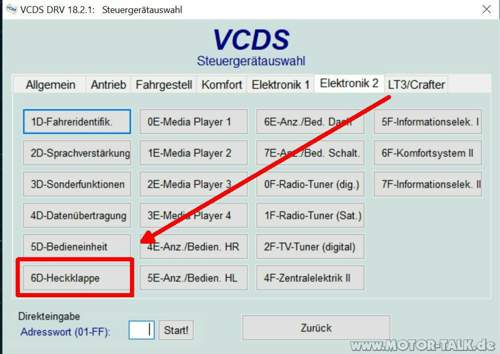

Es begann vor gut 1,5 Jahre! Auf einmal ging meine elektrische Heckklappe zwar
(und das macht sie heute noch) auf, aber nicht mehr zu! Hab alles versucht!
Natürlich zuerst die Schalter und dann die Zuzieh-Hilfe ausgebaut und die Mikroschalter überprüft!
Alles gut! Im VCDS zeigt es keinen Fehler an! Dann auf Anraten des bei uns nicht ganz so fähigen eine neue Zuzieh-Hilfe verbaut ..... nichts!!
Jetzt kommt aber der Clou! Über das VCDS kann ich die Klappe schließen und sie funktioniert wunderbar!
Es zeigt auch im VCDS egal welchen Schalter ich bediene die Betätigung an!!Geht trotzdem nichts!!
Hab mir dann mal die Motore und die dazu gehörigen Kabel angeschaut, konnte aber keinen Fehler finden!
Ich habe jetzt schon ..zig Anläufe genommen und musste jedesmal irgendwann total frustriert aufgeben!
Das nervt richtig, wenn du zwar die Klappe öffnen aber immer und egal bei welchen Wetter und mit zum Teil vollen Händen von Hand schließen musst!!! KOTZ!!

Hast Du mal den Schalter gewechselt ??
Die Zuziehilfe hat nichts mit dem schließen der Klappe zu tun... nur mit dem ranziehen !
der Schalter in der Heckklappe war auch mein erster Gedanke aber der wurde wohl überprüft.
Die Kabel nur anschauen bringt natürlich nichts, da könnte unterwegs ein Kabelbruch oder Kurzschluß vorhanden sein was man auf Anhieb gar nicht sehen kann. Kabel überprüft man am besten indem man die von einen Ende zum anderen Ende auf Widerstand (am besten auch gegen Masse) durchmißt.

Ihr habt natürlich alle Recht!
Jetzt muss ich dazu sagen das ich nicht ganz unbedarft bin! Ich bin gelernter Elektriker mit fast 40 Jahren Berufserfahrung!!
Die Diskussion über den Heckklappen-Schalter ist zwar nett, aber ich habe auch eine Komfort-Schaltung verbaut über die die Heckklappe per Schlüssel oder vom Schalter in der vorderen Tür geschlossen werden könnte, wenn es denn funktionieren würde! Und natürlich habe ich auch den Heckklappen - Schalter genauso wie die Zuzieh-Hilfe (auf Anraten des Freundlichen) zerlegt und überprüft!! Der meinte, wenn die oder der Endlagen Schalter nicht richtg schalltet geht die Klappe auch nicht!
Aber nochmals: wenn ich im VCDS einen Komponenten-Test durchführe werden alle Schalter erkannt und angezeigt und die Klappe schließt beim Test!!
Auch die Kabel habe ich natürlich nicht nur angeschaut, sondern mit dem Messgerät auf Durchgang geprüft ! Aber da habe ich auf einigen Drähten ständig Durchgang auf Masse und bei manchen Drähten nicht's!! Kann ich nicht zuordnen, aber wie gesagt...., über VCDS funktioniert es ja! Ich hab echt keinen Plan mehr!!!!

ich habe mir gerade mal den Stromlaufplan angeschaut, vielleicht hilft die Info ja weiter:
Der Befehl zum Öffnen scheint per CAN-Bus direkt an das Steuergerät für Heckklappe zu gehen (Pinn3 und 7) und der Taster zum Schließen geht auch da dran (Pinn 5) dann noch jeweils eine 30A Sicherung für jede Seite (Pinn8 rechts, Pinn10 links). Über Pinn 2 und 6 sind beide Seiten (Steuergerät für Heckklappe und Steuergerät 2 für Heckklappe) miteinander verbunden und jedes STG hat noch einen Masseanschluß (Pinn 4 bzw. 10) - das wars auch schon.
es wäre gut möglich das mit diesem Comfortmodul was nicht stimmt. Ich kenne diese Schaltung nicht aber vielleicht kann man das Teil ja mal zum Test wieder ausbauen oder wenigtens mal abklemmen.

Ich dachte ich könne damit den Fehler umgehen!! Den Weg des Schliess-Impulses habe ich auch bis zum CAN-Modul verfolgt! .... ja und dann! Wie kann man dieses dann überprüfen? Oder reicht es wenn man im VCDS den Impuls angezeigt bekommt?
Ich bin echt am Ende mit meinem Latein!! Heul..!!
Zusammenfassend nochmal zum Verständnis: - Klappe geht über Schalter und Schlüssel auf aber nicht zu
- im VCDS werden sämtliche Schalter und Sensoren beim betätigen
angezeigt ohne das die Klappe reagiert
- beim Testbetrieb im VCDS funktioniert das Schließen einwandfrei
- im Fehlerspeicher werden keinerlei Fehler angezeigt
Es muss doch eine Lösung für das Problem geben! Kann doch nichts so weltbewegendes sein!
