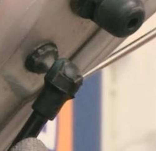

Hallo und guten Tag,
ich fahre eine Volvo XC 60 Bj. 2011.
SEIT HEUTE MORGEN LÄßT SICH MEINE HECKKLAPPE NUR NOCH MIR "GEWALT ÖFFEN UND SCHLIEßEN.
( ES HAT SICH SCHON LANGE ANGEDEUTET DAS IRGENDWAS IN ARGEN LIEGT) ICH VERMUTE, DASS DIE ELEKTRISCHEN TELEKOPSTANGEN NACH 13 JAHREN IHREN DIENST QUITIERT HABEN.
KANN MIR JEMAND SAGEN, WIE ICH DIE TELEKOPSTANGEN VOM FAHRZEUG LÖSEN KANN.???
SIND SIE EINMAL GELÖST, KÖNNEN SIE SEHR LEICHT AUSGETAUSCHT WERDEN. ABER ICH WEIß NICHT WIE ICH SIE LÖSEN KANN. DANKE FÜR DIE HILFREICHEN ANTWORTEN :-)
15 Antworten
Verkleidung der Heckklappe entfernen
Stecker trennen
Dämpfer ausbauen.
Vorher die Heckklappe abstützen.
Gibt sonst böse Verletzungen.
Danke für den Hinweis aber wie baue ich die Dämpfer aus, das ist mein Problem
Die Federstahlklammer aushebeln oder zur Seite schieben je nach Kerbe im Dämpfer und dann geht der vom Kugelkopf ab.
