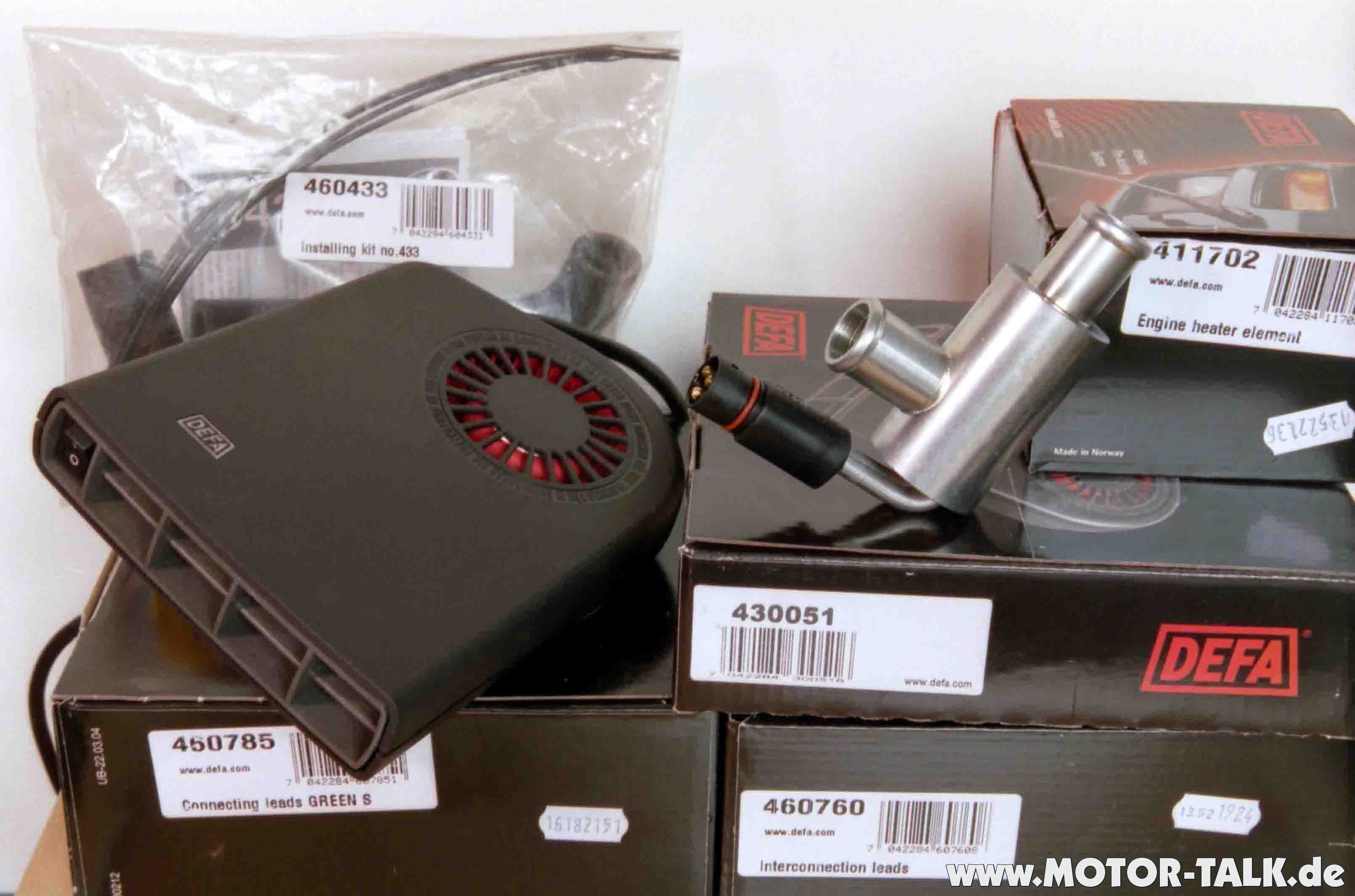

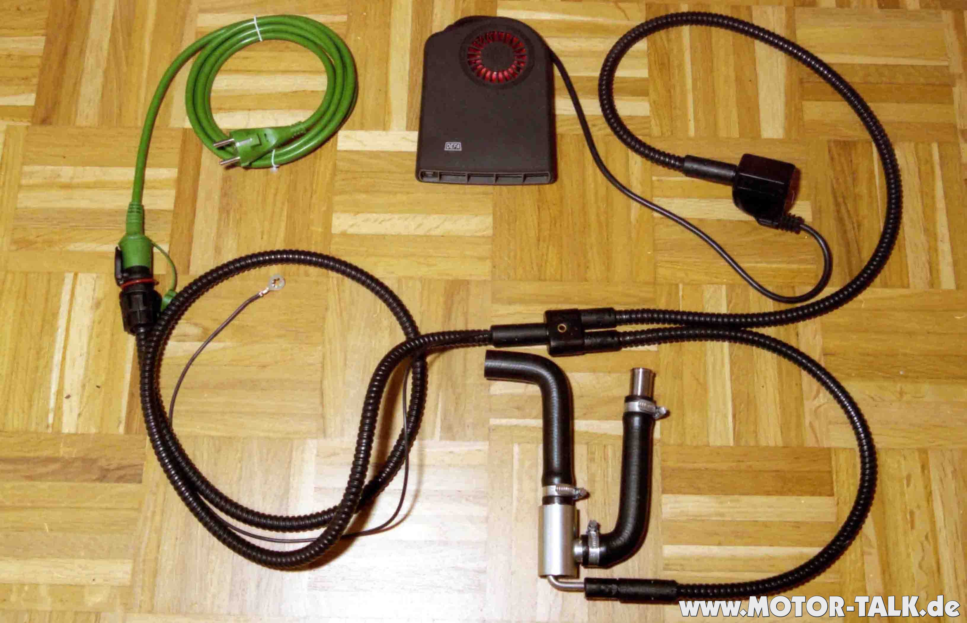

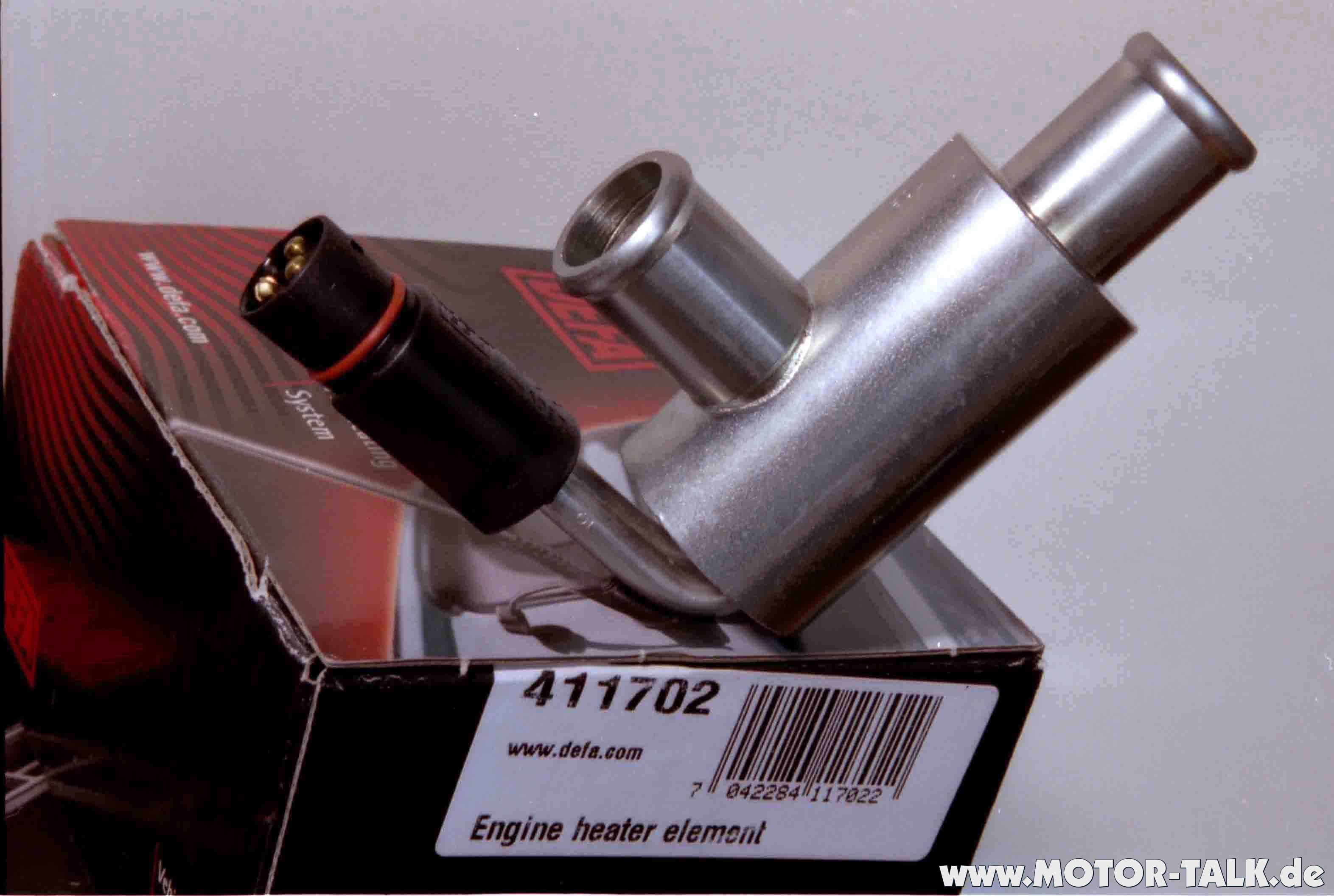

Ich schließe mich den Aussagen des Vorredners an, da ich ebenfalls positive Erfahrungen mit elektr. Motorvorwärmung gemacht habe.
Ich möchte zudem ergänzen: es gibt unterschiedliche Vorwärmelemente, Einsatzzweck abhängig vom jeweiligen Motor, die unterschiedlich effektiv sind. Die wirkungsvollsten sind Blockwärmer, die z. B. in einer Froststopfenöffnung des Motorblocks montiert werden können. Dann gibt es noch Wärmerelemente für Kühlmittelschläuche, die auch recht gut ihren Zweck erfüllen (so etwas habe z. B. ich in meinen Omega-Diesel eingebaut).
Des Weiteren gibt es noch Kontaktwärmer, die z. B. an die Ölwanne oder sonstwo angebracht werden können, was aber nicht besonders effektiv ist, wie man sich denken kann.
Bildbeispiele:
spezieller Innenraumheizlüfter und Vorwärmelement für den Kühlmittelschlauch
Anschlußschema
Vorzug elektrischer Motorwärmer ist sicherlich deren Robustheit (durch einfache Konstruktion) und Langzeit-Zuverlässigkeit (weil wartungsfrei). Nachteile sind der höhere Zeitbedarf zur Motorvorwärmung und die Tatsache, dass man besser über einen Pkw-Stellplatz nahe einer Steckdose verfügen sollte, wenn man diese Technik einsetzen möchte (eingeschränkte Flexibilität).
