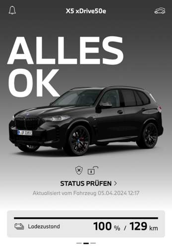

Hi!
Ich bin mit meinem 50E jetzt ca. 2500 km unterwegs. Anfangs meist im Hybridmodus, in letzter Zeit mit vielen Kurzstrecken nur mehr ausschließlich elektrisch (mit PV-Anlage am Dach macht das Sinn).
Bei Auslieferung im Dezember 2023 hatte der Akku mit 100% eine Reichweite von über 100km. Nach ein paar Fahrten und Aufladungen - bei kühlem Wetter - reduzierte sich das auf etwa 80 km.
Das hat sich aber seither nicht großartig geändert! Wir haben/hatten hier schon Temperaturen im Bereich von 15 Grad und mehr, aber ich komme trotzdem nicht höher.
Liegts an meiner eher flotteren Fahrweise, dass das Auto nicht mehr schafft? Im electric-Modus trag ich ihn eh schon, noch langsamer kann ich nicht...
Ladezustand
