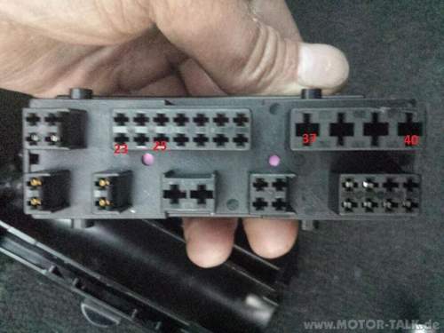

Zu allem übel geht die eletrische Sitzverstellung auch nicht.... ich nochmal den Sitzstecker auseinander gemacht und geschaut/verglichen mit dem Stecker vom Fahrzeug ..... leider habe ich nun festgestellt das die Kabel für die elektrische Verstellung und Memory Funktion nicht verlegt sind bei mir :(
Nun hoffe ich auch eure hilfe.
Was muss ich genau alles tun damit das funktioniert? Wo werden die Kabel von der elektrischen Verstellung und Memory angeschlossen ?
anbei Fotos von dem Stecker am Sitz und von dem Stecker am Auto
