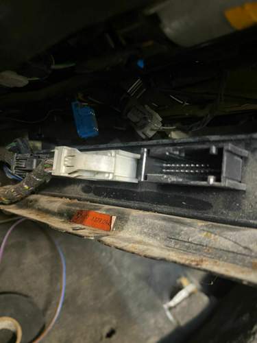

Besitze einen e34 bj 89 mit manuellen sitzen , habe mir Elektrische mit memory und Sitzheizung gekauft
Nun zur meiner frage unterm sitz habe ich kein Kabel
Mir würde es reichen wenn man die Sitze verstellen kann Sitzheizung muss nicht unbedingt funktionieren und memory brauche ich schon garnicht.
Wie kann ich die Elektrische Verstellung am besten zum funktionieren bringen
Wäre für jede Hilfe dankbar.

Du brauchst da unten Klemme 30,31 und 15.. mehr brauchen die nicht um zumindest verstellbar zu sein.
Kann man sich alles unter der Sitzbank holen und unterm Teppich zu den Sitzen legen.

Im E32 Forum wurde mal geschrieben, das ja das selbe SMM Steuergeraet benutzt (das aeltere groessere, nicht das kleine) ,
X649 weisser Stecker: (der mit den 5 Pins)
Pin 1 - Terminal 15
Pin 3 - Terminal R
Pin 6 - Masse
langer Thread http://www.7-forum.com/forum/showthread.html?t=1066&page=3
Am weissen Stecker X649 ist Pin 1. Plus von F16 (15), Pin 2. NC, Pin3. Plus F18 (R), Pin 4. Plus F42 (30), Pin 5 und Pin 6 ist Masse/Minus.
Am schwarzen Stecker X648 Pin1. die Rückfahrscheinwerfer, braucht man nur wenn man auch die entsprechenden Rückspiegeln hat. Pin 2. geht ans RM, Pin 3+4 NC, Pin 5 RXD Kabel ws/gr, Pin 6. TXD Kabel ws/vi.
Da du den Zusatzkabelbaum nicht hast, kannst auch keine Memoryspiegel nachrüsten. Du hast ja nur einen Stromkreis angeschlossen, und Memory kannst nur speichern wenn keine Zündung an ist, dafür muss Pin 4 Plus haben wenn Radio ein ist.
http://www.7-forum.com/forum/showthread.html?t=69511

So elektrisch verstellen lassen sie sich , aber die sitzheizung geht bei stufe 2 nach paar sekunden aus also die tastenbeleuchtung

er hat die alte wippschaltung mit stufe 1 und 2 , bei stufe 1 leuchten die tasten wird aber nicht wirklich warm besser gesagt überhaupt nicht , bei stufe 2 erlischt die beleuchtung nach 4-5 sekunden . Meine frage ist , muss die sitzheizung zusätzlich bestromt werden oder reicht es wenn ich 3 Kabel an dem stecker angeschlossen habe und zwar folgende
Stecker Braun- Masse
Stecker Rot schwarz- Dauerplus
Stecker grün schwarz gelb- Zündungsplus
Durchmessen, Koennte auch sein, dass bei den alten Schaltern erst Saft kommt, wenn der Motor laeuft.
Einbauanleitung hilft http://www.e32-schrauber.de/bmw/daten/einbauhilfen/sitzheizung.pdf
Oder es koennte die Sitzheizung gebrochen sein. War bei mir auch. Gibt 2 Moeglichkeiten, den Draht loeten.

Ok dann ist wahrscheinlich die matte defekt , weil ich habe den sitz draussen getestet , wo normalerweise zündungsplus dran kommt hatte die dauerstrom drauf gegeben direkt mit einer 12V batterie
